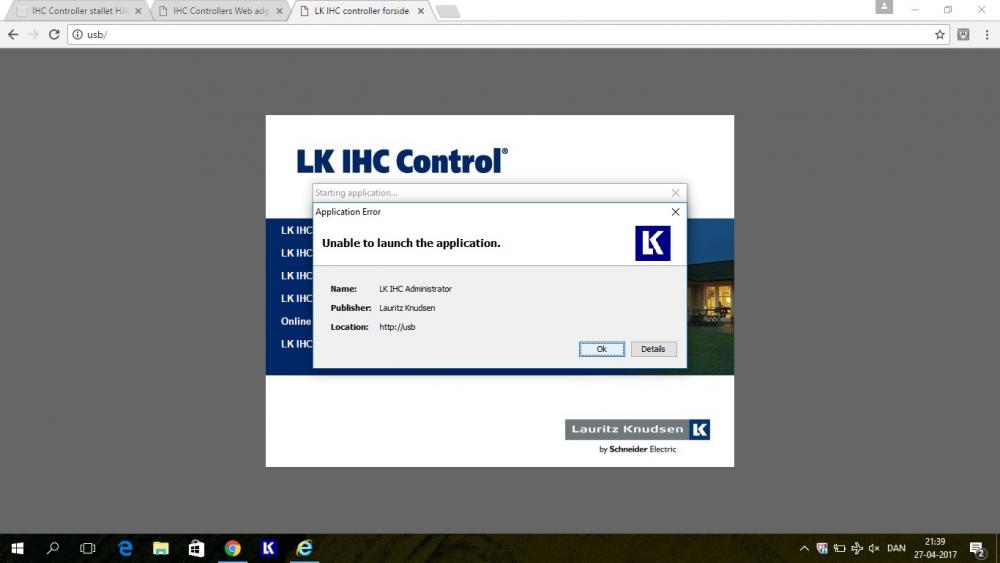

0 Lars1 Besvaret April 27, 2017 Rapporter Share Besvaret April 27, 2017 Jeg tror dit unable to launch application problem, skyldes Java problemer. Prøv at søg efter "Java problemer igen igen" eller noget i den stil. Så vil du finde en tråd hvor alle kendte Java workarounds er beskrevet i første indlæg. Jeg har opdateret det for mindre end 1 uge siden. Alternativt kan du tage strømmen til controlleren i 10 sek. Hvis du har batteri backup, skal du lige huske at tage den fra også. Citér Link til kommentar Del på andre sites More sharing options...

0 Lars1 Besvaret April 28, 2017 Rapporter Share Besvaret April 28, 2017 Den fejl du har i dit screenshot tyder meget på problemer med den nyeste Java version. Der ligger en beskrivelse af hvordan problemet løses i tråden "Java problemer igen igen igen" Citér Link til kommentar Del på andre sites More sharing options...
