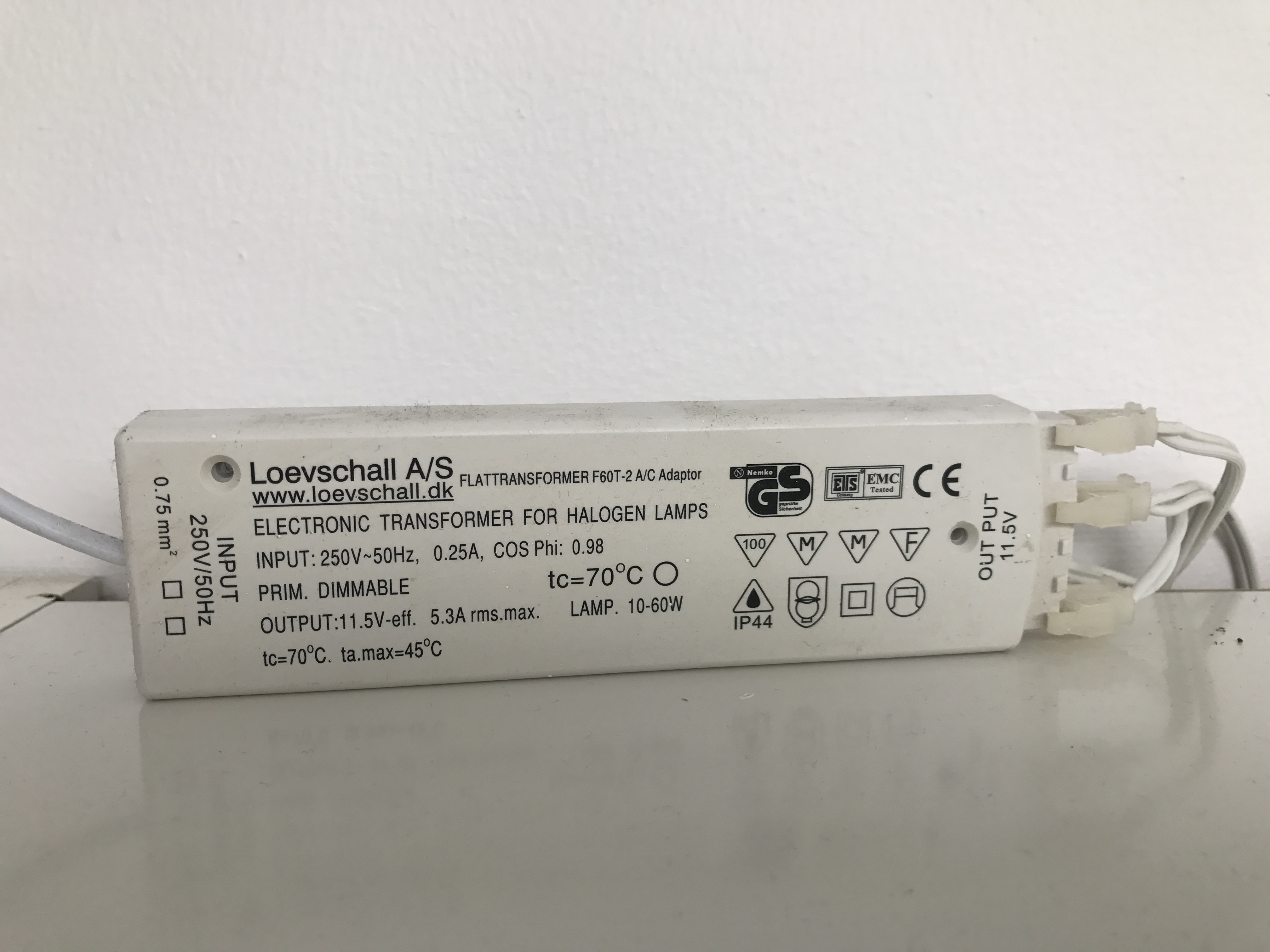

Har et finurligt problem med en wireless Uni dimmer 250, som jeg bestemt ikke regnede med at få.
Allerede i forgårs da jeg forsøgte at linke den til 12 stk halogen spot max 20wat pr stk. (underskabsbeslysning i køkken/alrum), der havde jeg problemer med at linke den. Jeg linkede den dog via en anden lampeledning, og flyttede derefter lampeledningen tilbage.
Siden da har lyset fungeret perfekt. Jeg har endda i mellemtiden fjernede 3 af de 12 spot, pga andre omstændigheder.
Men pludselig i går, så ville lyset ikke tænde/slukke.. Eller dvs jeg har fundet ud af, at det godt vil tænde og slukke, men der går ca. 4 sekunder efter tryk på knappen, før det reagere. Dæmp er ikke længere muligt..
Installationen inderholder 3 stk elektroniske traffoer til halogenspot med tre spot på hver (se billed)..
Hvad hulen er der sket efter ca. 1½ døgn. Jeg har en mistanke om, at dimmeren ikke kan li trafoerner. Men hvorfor pokker først efter 1½ døgn??

Jeg har prøvet at pille 6 spots fra, (dvs så er vi nede på 3 stk a 10watt). Det har ikke ændret noget. Så tror ikke det er antallet af spots, som i øvrigt er 10watt stk. Dvs der er i alt 90 watt på den dimmer, eks trafoerne.

Det er muligt at det virker her nu, fordi jeg har haft taget fasen fra dimmeren, (dog ikke i 5-10 minutter). Men som det kører lige nu med 9 stk lyskilder a 10watt stk og 3 trafoer af ovenstående typen (billede), så virker det helt perfekt. Men det er ingen garanti, for det var jo det samme som det også gjorde fra start.
