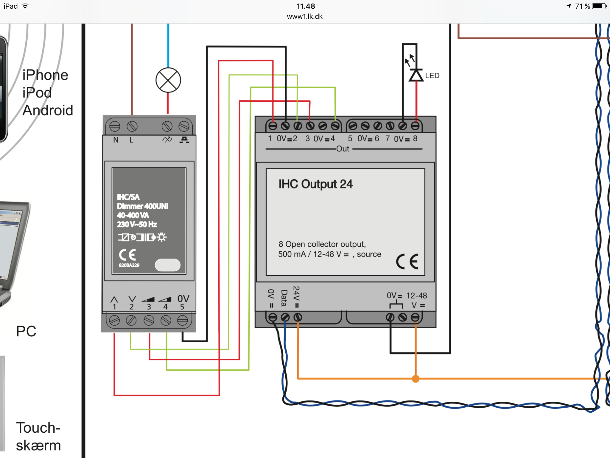

Jeg er netop gået i gang med at sætte mit IHC op, Jeg har haft det liggede i flere år uden at komme igang med det. Jeg har trukket kabler til det meste af huset. Lige nu er det meste bare kabler der går ind i tavlen uden at være forbundet.
Jeg har fået Controlleren m viewer op så den nu er på nettet. Jeg har også fået sat et 24V 6 slutter til et indput modul og noget lys på et 240v output modul. Jeg er kommet til at skulle sætte nogen spots på en IHC/SA Dimmer 400/UNI,
Jeg har forbundet 24V output modulet til dimmeren på indgang 1 og 2. hvor skal 3 og 4 (memory) forbindes. Og hvordan skal det sættes op i Visual? Kan ikke se noget diagram i den medfølgende ark eller på google.

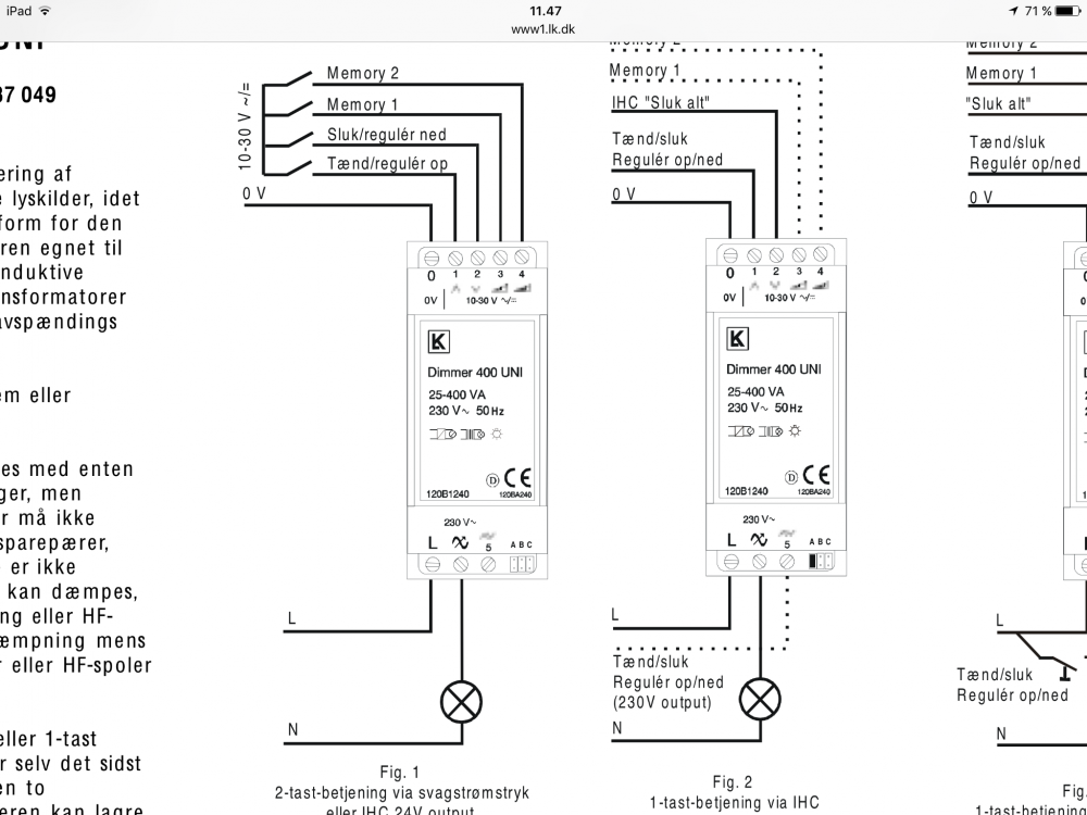

Jeg er ked af at skrive det igen. Hvis du ikke forstår ovenstående tegninger på under 1 min. skal du holde dig fra at rode med stærkstrøm. Det er ikke uden grund det tager mere end 5 år at blive autoriseret elektriker. (grund uddannelse + autorisation). Det er desværre ikke sjældent at man ser gør det selv installationer som er brandskadede grundet folk har rodet med noget de ikke har forstand på.
I mine øjne er det altid en god ide lige at læse informationen om produktet fra leverandøren, da det jo kunne være vi "orakler" huskede et eller andet forkert når vi giver gode råd om dette og hint.
Nu var det egentlig ikke selve IHC control manualen jeg tænke på i første omgang, men den lille vejledning specifikt til dimmeren som Thomas også har sakset lidt fra.
Den findes på LK´s hjemmeside under Produkter (første store faneblad).
Her kan man enten søger eller klikke sig frem til lysdæmperen. Få vist den lille 1 siders vejledning, og ja hvis man så lige klikker på en fane mere og scroller lidt ned så kommer system tegningen som Thomas også har sakset fra.
