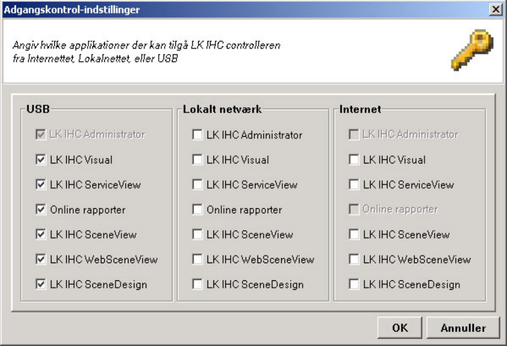

Hej igen, så kom jeg hjem fra udlands arbejde. Omkring LAN opsætning af controlleren mener jeg de to vedhæftet screen dump. Selve IP adressen skulle være default, men adgangskontrol er ikke sat op, er den default som vist? For så får jeg ikke adgang på LAN?!?

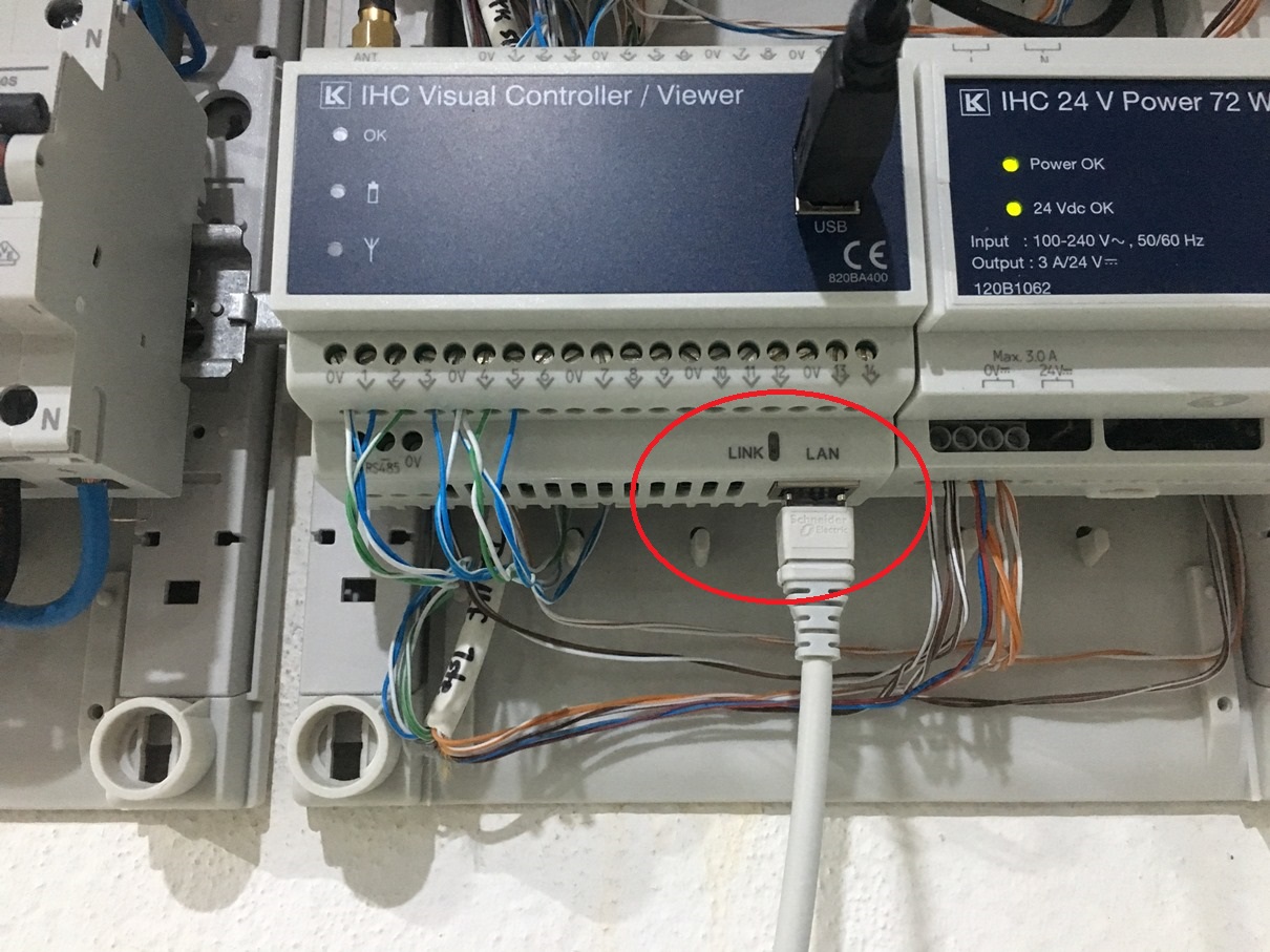

Når LAN kablet er forbundet til controlleren er der ingen aktivitet på LAN porten, se billede, der er heller ingen aktivitet på switch (alm LAN kabel) eller på computeren, hvis der bruges krydset kabel direkte til controlleren. Egentlig derfor jeg mener den ikke er aktiveret - jeg ved dog ikke om det er muligt at desideret deaktivere den

Der burde være lys i link lampen når der er fysisk hul igennem, dvs med et lige kablel hvis det er til en switch (og et krydset kabel hvis det er direkte til en PC). Er dog lidt i tvivl om controlleren først aktiverer eth. porten når der bliver sat x en LAN eller Internet applikation så dem ville jeg da tænde for. Det er jo også nødvendig hvis du skal i kontakt med den via LAN/Internet og ikke kun via USB.
Men det ser da ud til at du faktisk har hul igennem til controlleren, siden du kan komme ind til netværks og adgangskontrol indstillingerne. Så hvad er problemet (nu) ?

Ud over dette fik jeg med WinXP maskinen sat LAN netværket op som jeg vil have det, men stadig ingen aktivitet på "Link" på LAN - frygter lidt den ikke virker. Jeg giver LK et kald på tirsdag og spørger til dette. Update kommer selvfølgelig her.
Du skrev tidligere at firmware loaderen virker. Det betyder at du har adgang via USB. Visual kan også bruges via USB. Virker dette? Du kan også tilgå admin interfacet via USB. Bare skriv "http://usb" i en URL i din browser. Virker dette?
Sidst men ikke mindst. LK IHC har ikke noget WIFI interface. Forskellen på Lokal Netværk og internet i dit screen shot er om LK IHC controlleren er på samme subnet som din PC eller ej. LK's IP stack implementering er snart +20 år gamle, så den passer på ingen måde til de standarder vi benytter idag og lokal netværk/internet er derfor misvisende betegnelser. Hvorvidt Lokal netværk er enablet som standard eller ej, kan jeg ikke huske, men det kan du se når du går i admin viewet via USB.
