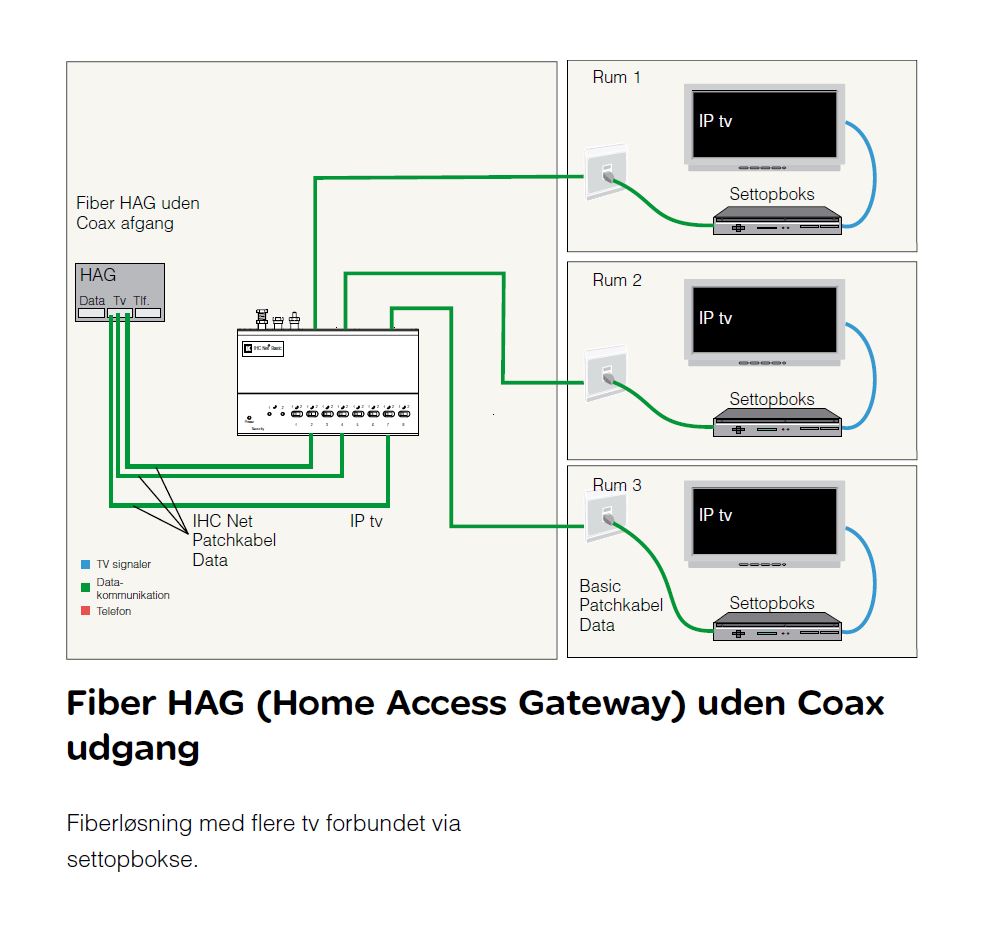

Jeg har IHC Net basis i vores hus og har ligeledes Yousee (Den version som før blev kaldet HomeTrio). Det betyder at tv kommer via telefonstikket (DSL). Jeg har det som populært går under navnet (den hvide router) fra Yousee (se billedet nedenfor). Udfordringen er at der kun er 4 stik i routeren og jeg har derfor købt en switch, således jeg kan få TV eller internet i samtlige rum i huset. (udnytte at der er 8 indgang i IHC Net Basis enheden). I dag har jeg reelt den installationstype som er på side 101 i http://bestil.lk.dk/media/catalog/category/ihc-net-minihaandbog-2011.pdf,. Se billedet nedenfor. Det fungerer fint. Kabel går fra væggen ind i Yousee router og derefter over i de enkelte stik i IHC enheden.
Da jeg nu ønsker at få flere tv tilslutninger, så ønsker jeg at sætte en switch imellem det som kaldes "HAG" i vejledningen og IHC Net Basis enheden. Min tanke har været at jeg trækker et kabel fra væggen til yousee routeren. Derefter et stik fra yousee router til Switch'en, og til sidst 8 stik fra switch op til IHC enheden. Ude i stuen/værelserne ændre jeg ikke noget.
Men så snart jeg sætter en switch op imellem yousee router/HAG og IHC Net basis enheden, så virker samtlige tv ikke. Jeg kan godt få internet igennem, men kan ikke få tvboks'ne til at virke. Fejlmeddelelsen på tv viser at den ikke kan finde ip adressen.
Jeg undre mig meget over, at så snart jeg sætter en switch op imellem yousee routeren og IHC enheden så stopper tv signallet. For at finde ud af om det er switch'en eller en anden underlig fejl, så har jeg prøvet at opsætte switch'en i et værelse i stedet. Hvis vi tager billedet fra side 101, så betyder det at jeg har opsat switch efter stikket er kommet ud i fx rum 1. (ikke at det kunne bruges til noget, men blot for at prøve om min switch ødelagde tvsignalet). I dette tilfælde virker tv signalet fint og der er ikke nogle problemer. Det er først når jeg sætter switch op før IHC net basis enheden at der opstår problemer.
Jeg håber der er nogle som kan hjælpe med at finde en løsning herpå, hvordan jeg kan få installationen til at virke. Skal der bruges særlige kabler når switch sidder før IHC basis enheden eller?

Jeg kan ikke umiddelbart gennemskue din problem beskrivelse, men IHC Net Basis har et stort problem med at det kun understøtter max 100Mbit, mens næste alt IT udstyr idag kommer med Gbit interfaces idag, og meget udstyr har problemer med autodetekt hvis switchen også understøtter Gbit, men kablet eller IHC net basis enheden imellem ikke gør. For at teste om det er dette som er tilfældet, kan du prøve at flytte en af dine settop bokse fra et af værelserne og ud til der hvor din switch sidder idag. Den skal med andre ord være forbundet som du gerne vil have i den endelige opstiling. Eneste ændring er at i stedet for at køre signalet gennem IHC basis boksen, så sætter du din Settopboks direkte i switchen. Hvis det virker her, er problemet højst sandsynlig at Settopboksen ikke kan autodetekter at der mangler 4 leder i kablet mellem boksen og switchen. En workaround er at købe en managed switch hvor du kan tvinge de enkelte porte til kun at understøtte 100MBit.
