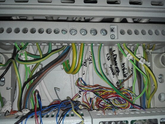

Szafranski Skrevet March 8, 2017 Rapporter Share Skrevet March 8, 2017 1. Er der lovkrav om at der skal sættes en 10a sikring før output modul eller er det bare en anbefaling? 2. Skal tilhørsforhold forstås sådan at 1. Jordleding skal mærkes med nr 1, hvis den tilhører kabel 1 2. Jordledning mærkes efter hvilken sikringsgruppe den tilhører. 3. En helt 3. ting?? Citér Link til kommentar Del på andre sites More sharing options...
0 Thomas Fabricius Strømlund Besvaret March 8, 2017 Rapporter Share Besvaret March 8, 2017 1. Det er bare en anbefaling fra LKs side af, så du undgår at brænde outputtet af. 2. Beskyttelseslederne skal mærkes op så den kan identificeres, om du bruger tal, bogstaver eller hvad du gør er ligegyldigt, bare det er gennemskueligt hvilket kabel den tilhører. Citér Link til kommentar Del på andre sites More sharing options...
0 Szafranski Besvaret March 9, 2017 Forfatter Rapporter Share Besvaret March 9, 2017 Grundet tidligere elektrikers rod, kommer der nu en god ven og hjælper mig og prøver at gøre så meget synligt/klar til hans hjælp. Derfor prøver jeg at lokalisere de forskellige kabler og nummerer dem, så vi nemt kan pille det hele fra hinandan og samle igen. Hvis man nummerer link kablerne, starter mandag så fra 1 og op og det samme med installationskabel eller tæller man alle kabler samlet. Håber i forstår hvad jeg mener. Citér Link til kommentar Del på andre sites More sharing options...
0 Henning Pedersen Besvaret March 9, 2017 Rapporter Share Besvaret March 9, 2017 Hvis du har mulighed for det, så kan det anbefales at give dine kabler navn efter rummet + den komponent de går til. Dermed bliver de næsten selvforklarende hvilket giver en kæmpe forskel næste gang du skal arbejde med dine kabler. Et output modul må ikke forsikres med mere end 10A. Citér Link til kommentar Del på andre sites More sharing options...
0 Thomas Fabricius Strømlund Besvaret March 9, 2017 Rapporter Share Besvaret March 9, 2017 På 9.3.2017 at 12:20 , Szafranski skrev: Grundet tidligere elektrikers rod, kommer der nu en god ven og hjælper mig og prøver at gøre så meget synligt/klar til hans hjælp. Derfor prøver jeg at lokalisere de forskellige kabler og nummerer dem, så vi nemt kan pille det hele fra hinandan og samle igen. Hvis man nummerer link kablerne, starter mandag så fra 1 og op og det samme med installationskabel eller tæller man alle kabler samlet. Håber i forstår hvad jeg mener. Expand Jeg ville nummere inst. kabler og link i hver deres kategori. Den kan være inst. kabel starter med A1, A2, A3 og Link B1, B2, B3. Du kan også bruge 101, 102, 103 kontra 201, 202, 203 eller hvad du nu lyster. Det ville du blive glad for i længden, for ellers bliver de nemt rodet sammen og så kan du hurtig blive gråhåret Lasse Fugmann Kristensen 1 Citér Link til kommentar Del på andre sites More sharing options...
0 Kandersen Besvaret March 9, 2017 Rapporter Share Besvaret March 9, 2017 Kommer i lige forbi og laver det samme her, bagefter? Kablerne her er dog rimelig markeret med tekst. Problemet er primært, at al intern tavle ledning er eet stort rod, og så er der flere kabler, hvor jeg har den ene ende i tavlen, men ikke fundet den anden ende af kablet. Jeg "glæder" mig her til foråret, når jeg skal i gang Mht nummerering, så synes jeg Thomas´s forslag er helt perfekt til formålet. Citér Link til kommentar Del på andre sites More sharing options...
0 Bjarne Sørensen Besvaret March 9, 2017 Rapporter Share Besvaret March 9, 2017 Mine stærkstrømskabler starter fra 1 og kører derop af. Mine svagstrømskabler starter på 100 og kører derop af. Du kunne også gøre det, af kabler i kælderplan starter med 0.xx og stuen 1.xx, 1. sal 2.xx Jeg foretrækker tal, da min nummerrulle ikke har bogstaver. Så kalder du jordledningen samme nr som det kabel den kommer fra. Maks 10A foran dine outpus 230V, ellers kan fruen brænde et relæ af hvis hun smider elkeddel og kaffemaskine på samme udgang. Citér Link til kommentar Del på andre sites More sharing options...
0 Szafranski Besvaret March 9, 2017 Forfatter Rapporter Share Besvaret March 9, 2017 På 9.3.2017 at 21:34 , Bjarne Sørensen skrev: Maks 10A foran dine outpus 230V, ellers kan fruen brænde et relæ af hvis hun smider elkeddel og kaffemaskine på samme udgang. Expand Så må hun sgu selv punge ud :-D Bjarne Sørensen 1 Citér Link til kommentar Del på andre sites More sharing options...
0 Szafranski Besvaret March 9, 2017 Forfatter Rapporter Share Besvaret March 9, 2017 Tak for jeres input. Så får jeg lige delt dem op i min. to grupper. Citér Link til kommentar Del på andre sites More sharing options...
0 Szafranski Besvaret March 10, 2017 Forfatter Rapporter Share Besvaret March 10, 2017 Hvis i kan se det, så har tidligere elektriker givet op til flere jordledninger er 7 tal. Citér Link til kommentar Del på andre sites More sharing options...
0 Kandersen Besvaret March 10, 2017 Rapporter Share Besvaret March 10, 2017 Er det ikke bare den 7. leder i kablet? Citér Link til kommentar Del på andre sites More sharing options...
0 Bjarne Sørensen Besvaret March 10, 2017 Rapporter Share Besvaret March 10, 2017 Eller sidder de alle på gruppe 7? Citér Link til kommentar Del på andre sites More sharing options...

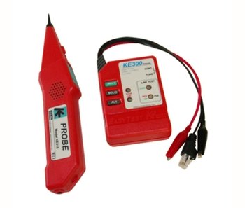

0 Thomas Fabricius Strømlund Besvaret March 10, 2017 Rapporter Share Besvaret March 10, 2017 På 9.3.2017 at 21:09 , Kandersen skrev: Kommer i lige forbi og laver det samme her, bagefter? Kablerne her er dog rimelig markeret med tekst. Problemet er primært, at al intern tavle ledning er eet stort rod, og så er der flere kabler, hvor jeg har den ene ende i tavlen, men ikke fundet den anden ende af kablet. Jeg "glæder" mig her til foråret, når jeg skal i gang Mht nummerering, så synes jeg Thomas´s forslag er helt perfekt til formålet. Expand Det lyder til du skal ud og invistere i en liniesøger Den generer en lyd igennem kablet så du kan gå efter lyden når du skal finde de løser ender i din installation, igennem, vægge osv.. Super smart. Citér Link til kommentar Del på andre sites More sharing options...
0 Szafranski Besvaret March 10, 2017 Forfatter Rapporter Share Besvaret March 10, 2017 På 10.3.2017 at 16:38 , Bjarne Sørensen skrev: Eller sidder de alle på gruppe 7? Expand Mistænker dem også for alle at sidde på gruppe 7. Der er ikke hoved eller hale i hvilket ting der går under de forskellige grupper. Citér Link til kommentar Del på andre sites More sharing options...
0 Kandersen Besvaret March 12, 2017 Rapporter Share Besvaret March 12, 2017 På 10.3.2017 at 20:50 , Thomas Fabricius Strømlund skrev: Det lyder til du skal ud og invistere i en liniesøger Den generer en lyd igennem kablet så du kan gå efter lyden når du skal finde de løser ender i din installation, igennem, vægge osv.. Super smart. Expand Ja, Bjarne har tidligere snakket om sådan en karl.. har du nogen erfaringer med en du evt kan anbefale ? Citér Link til kommentar Del på andre sites More sharing options...
0 Thomas Fabricius Strømlund Besvaret March 12, 2017 Rapporter Share Besvaret March 12, 2017 På 12.3.2017 at 17:12 , Kandersen skrev: Ja, Bjarne har tidligere snakket om sådan en karl.. har du nogen erfaringer med en du evt kan anbefale ? Expand Jeg kan simpelthen ikke huske hvilket mærke den jeg selv bruger er.. Men jeg kan finde ud af det på tirsdag. Det er den eneste jeg har prøvet, men jeg kan varmt anbefale den, den har reddet mig for meget Citér Link til kommentar Del på andre sites More sharing options...
0 Kandersen Besvaret March 12, 2017 Rapporter Share Besvaret March 12, 2017 Det ville være fantastisk, for jeg har lidt problemer med nogle kabler. Citér Link til kommentar Del på andre sites More sharing options...
0 Thomas Fabricius Strømlund Besvaret March 14, 2017 Rapporter Share Besvaret March 14, 2017 På 12.3.2017 at 19:07 , Kandersen skrev: Det ville være fantastisk, for jeg har lidt problemer med nogle kabler. Expand Den jeg bruger er fra Kurth Electronic: Citér Link til kommentar Del på andre sites More sharing options...
0 Kandersen Besvaret March 16, 2017 Rapporter Share Besvaret March 16, 2017 Ja jeg tænkte nok det var den. Ved du hvor dybt i jorden den kan måle? Det ene kabel jeg skal finde, det går fra et skur og ned i jorden. Jf tidligere ejer skulle kablet ligge på loftet "et sted". Men jeg kan ikke finde det der. Så derfor skal jeg bruge noget virker i jorden også. Mange af disse kabel søgere, de er fremragende, når du har begge ender af et kabel og skal finde dit kabel i en bunke af kabler. Men i mine tilfælde har jeg kun den ene ende, og skal søge den anden ende, igennem jord, isolering, vægge osv. Der kan jeg godt frygte at den her type slet ikke kan måle det, og jeg er ovre i at skulle bruge noget der koster en bondegård. Citér Link til kommentar Del på andre sites More sharing options...
0 Bjarne Sørensen Besvaret March 16, 2017 Rapporter Share Besvaret March 16, 2017 På 16.3.2017 at 11:26 , Kandersen skrev: Ja jeg tænkte nok det var den. Ved du hvor dybt i jorden den kan måle? Det ene kabel jeg skal finde, det går fra et skur og ned i jorden. Jf tidligere ejer skulle kablet ligge på loftet "et sted". Men jeg kan ikke finde det der. Så derfor skal jeg bruge noget virker i jorden også. Mange af disse kabel søgere, de er fremragende, når du har begge ender af et kabel og skal finde dit kabel i en bunke af kabler. Men i mine tilfælde har jeg kun den ene ende, og skal søge den anden ende, igennem jord, isolering, vægge osv. Der kan jeg godt frygte at den her type slet ikke kan måle det, og jeg er ovre i at skulle bruge noget der koster en bondegård. Expand Kan man ikke lave noget med en AM radiosender man tilslutter til kablet i skuret og så bruge en AM radio til at gå efter lyden? Citér Link til kommentar Del på andre sites More sharing options...
0 Kandersen Besvaret March 16, 2017 Rapporter Share Besvaret March 16, 2017 På 16.3.2017 at 12:07 , Bjarne Sørensen skrev: Kan man ikke lave noget med en AM radiosender man tilslutter til kablet i skuret og så bruge en AM radio til at gå efter lyden? Expand Sandsynligvis.. Jeg har bare ikke lige viden om, hvordan man gør det. Citér Link til kommentar Del på andre sites More sharing options...
