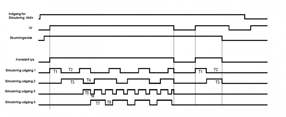

Jeg er igang med programmering af hjemmesimulering 6.2.03.f og alt kører strygende... Billede uploadet.
Jeg kan bare ikke gennemskue, hvordan tiderne virker.
Altså jeg gætter på, at timer 1 går igang 1 minut efter jeg har startet simuleringen.
Men hvad med timer 2? Slukker den 38 minutter efter start af simulering eller 38 minutter efter timer 1 er startet(altså 39 minutter efter start)?
Ps. billede er standard-tiderne som programmet tilbyder, når man opretter blokken.
1 svar på dette spørgsmål
De 8 timere hænger sammen 2 og 2. dvs 1&2, 3&4 osv. timer med ulige nr. tænder lyset, timer med lige nr. slukker.
De ulige timerne starter første gang når forrige stopper, dvs. timer 3 starter når timer 1 udløber, timer 5 starter når timer 3 udløber osv.
Hvis du markerer funktionsblokken og trykker F1, åbnes en hjælpefil, hvor nedenstående bl.a. vises.
