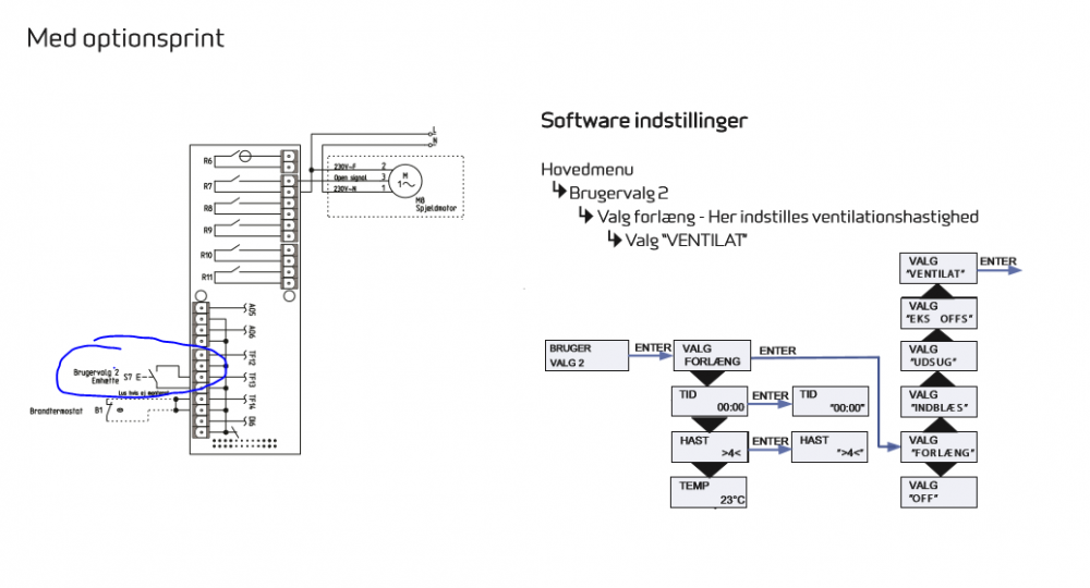

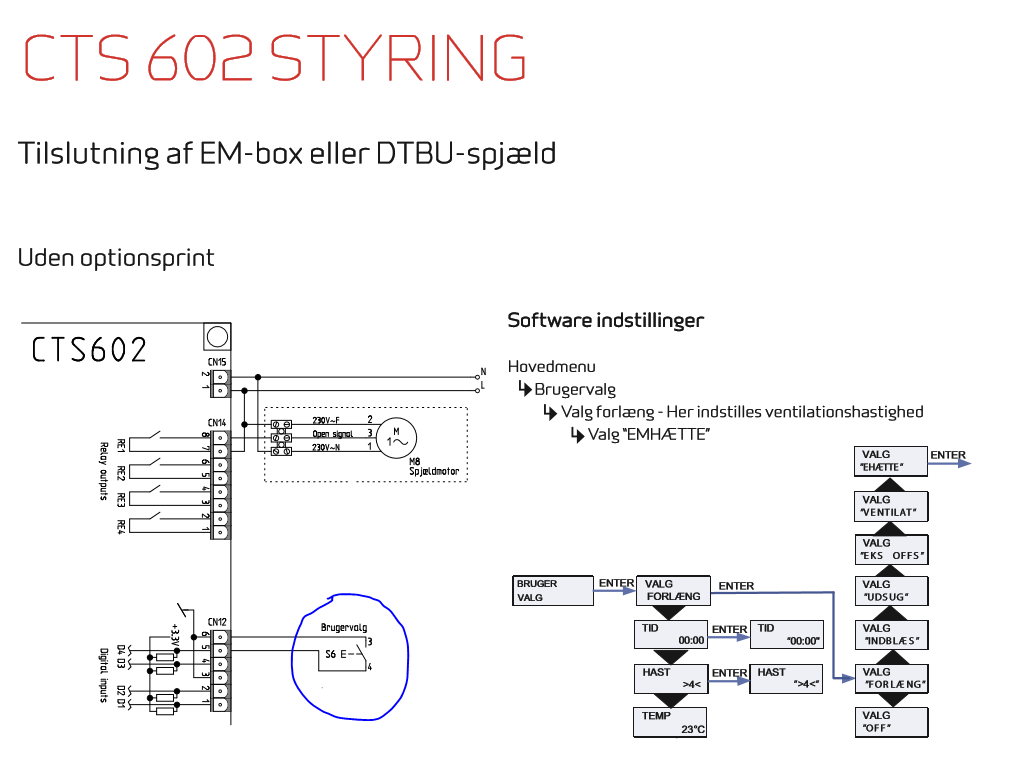

stigp Skrevet February 17, 2017 Rapporter Share Skrevet February 17, 2017 Er der nogen der har erfaring med at koble et Nilan anlæg på IHC? Jeg kunne godt tænke mig at man lige kunne give anlægget et boost når man f.eks. går i bad. Citér Link til kommentar Del på andre sites More sharing options...

0 Henning Pedersen Besvaret February 17, 2017 Rapporter Share Besvaret February 17, 2017 På 17.2.2017 at 14:11 , Kandersen skrev: Ikke hvis det er et Nilan 600 comfort anlæg. så har den CTS 602 styring ligesom de andre anlæg, og skal forbindes via Modbud (RS486 mener jeg den hedder). Expand Se vedhæftede Citér Link til kommentar Del på andre sites More sharing options...
0 Kandersen Besvaret February 17, 2017 Rapporter Share Besvaret February 17, 2017 Ahh ja selvfølgelig.. Jeg var fokuseret på at det skulle køre sammen med IHC. Den løsning kan laves med et simpelt tryk, sågar uden om IHC. Citér Link til kommentar Del på andre sites More sharing options...
0 stigp Besvaret February 18, 2017 Forfatter Rapporter Share Besvaret February 18, 2017 Tak for gode og hurtige svar. Det virker som en rigtig god løsning. Lige et par spørgsmål: Hvordan kan man se om man har fugtstyring på anlægget? Jeg synes ikke umiddelbart der sidder nogen censor eller der er noget i menuerne. Hvad er forskellen på de to print ovenfor? Citér Link til kommentar Del på andre sites More sharing options...
0 Kandersen Besvaret February 19, 2017 Rapporter Share Besvaret February 19, 2017 På 18.2.2017 at 10:09 , stigp skrev: Hvordan kan man se om man har fugtstyring på anlægget? Jeg synes ikke umiddelbart der sidder nogen censor eller der er noget i menuerne Expand Er det en CTS602 styring du har? Du burde kunne finde fugt menuen, når du bladre ned af. Men hvis dit anlæg ikke har en fugt sensore, så har du heller ikke menu punktet. Citér Link til kommentar Del på andre sites More sharing options...
