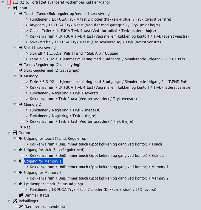

I mit køkken og på terrasse bruger jeg 1.2.02.b fortrådet avanceret dimmer. I stue bruger jeg 1.2.01.c fortrådet simpel dimmer.
Her er et scenario som driller mig:
1. jeg tænder lys i køkken (uanset mem 1 eller 2 eller alm touch)
2. jeg tænder lys på Terrasse
3. hvis jeg slukker lys i køkken, så slukkes lyset også på terrasse. Tænder jeg først lys på terrasse og derefter i køkken er det ok - det er kun når jeg slukker lys i køkken at terrasse går ud. slukker jeg lys på terrasse, påvirker det ikke lys i køkken.
Hviss jeg i stedet for 1.2.02.b bruger 1.2.01.c så forsvinder fejlen, men så kan jeg ikke bruge Mem 1+ Mem 2 og jeg kan ikke få lysindikation til at vise om lyset er tændt eller slukket via eks. IHC til iPhone.
Hvis jeg i min stue vælger 1.2.02.b så sker det samme, at lyset i stuen slukker, når jeg slukker for lyset i Køkken.

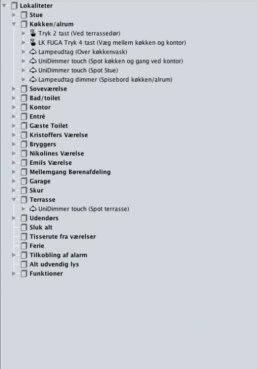

jeg mistænker næsten at det kan være monteret fysisk forkert (billede også vedlagt - ser ud som om at udgang 2 er loppet mellem de 3 400Uni dimmere.. er det rigtigt?)

Du er inde på det rigtige, at det er pga. at klemme 2 er ført sammen på dine unidimmere.
Klemme 2 er nemlig til sluk af dimmeren. De avancerede funktionsblokke du bruger, bruger udgangen til sluk, hver gang den skal slukke, uanset om det foregår via indgang for touch eller indgang for sluk. Derfor vil du så altid slukke alle 3 dimmere fra den funktionsblok. Den simple funktionsblok til dimmer, bruger derimod en puls på touchudgangen, som skiftevis tænder/slukker dimmeren ved en kort puls på indgangen for touch. Derfor ryger den puls ikke videre til de 2 andre dimmere.
