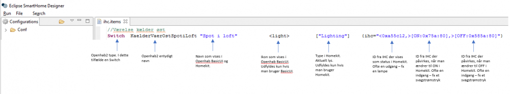

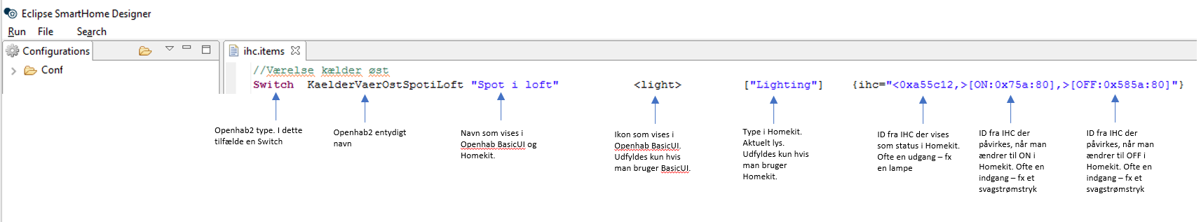

Løsningen er ret simpel - efter setup af bindings behøver man faktisk kun lave én fil kaldet ihc.items, og den kan se sådan ud:
Eksemplet viser, at udgangen styrer on/off visning i Homekit, mens en tænding i Homekit ved at trykke på ikonet aktiverer øverst venstre svagstrømstryk, og slukning aktiverer øverst højre svagstrømstryk. Det betyder, at man ikke aktiverer output i IHC direkte, men kun input - fuldstændig som hvis man fysisk trykker på et svagstrømstryk.

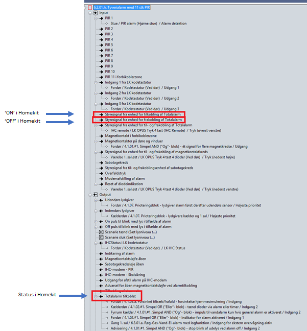

Resource ID fra IHC kan ses ved at hold CTRL knappen nede i Visual, mens man kører musen over elementet. Tallet 80 betyder, at pulsen varen 80 millisekunder.

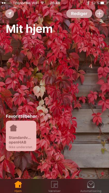

Jeg har nu kontakt til min IHC via openhab, og det virker, men Homekit udfordrer mig lidt, min linie ser således ud:
Switch LightKontor "Loftlys Kontor" <light> ["lightning"] {ihc="549467"}
Switch LightKitchen "Loftlys Køkken" <light> ["lightning"] {ihc="5030494"}
(dette virker fint i openhab til on/off)
Men, på min iphone, i Home appen, kan jeg fint finde openHAB og forbinde til den, men den skriver (Ikke understøttet)
Så vidt jeg har forstået på din forklaring, så behøver jeg ikke de ekstra parametere du har til sidst, eller gør jeg? hvis jeg bare vil have en knap til on/off, eller skal jeg bruge hex?
Er der andet det skal opsættes for at få det til at virke?

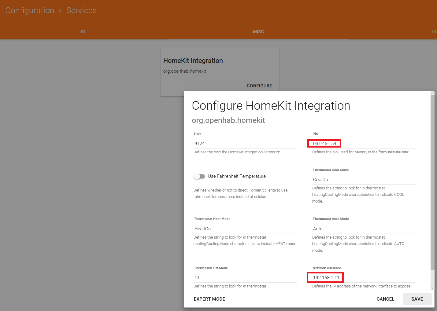

Det er helt korrekt, at du ikke behøver de ekstra parametre, som jeg har vist til sidst. Og det er også fint at se bort fra dem for at afprøve, om der er hul igennem. Men i den færdige installation synes jeg, at det klart er en fordel at aktivere IHC logik og lade dermed IHC være en slags 'Master'. Herved undgås dobbelt logik eller andre tiltag for at sikre synkronisering mellem IHC og andet software.
Mht. til dit spørgsmål, så gør du det korrekt ved først at afprøve, at du kan sætte on/off i Openhab. Det betyder, at dine IHC værdier er OK - dvs. du har angivet korrekt tal for link til Visual. Om du bruger hex eller decimal er underordnet - jeg har brugt hex, fordi jeg åbner Visual filen i notesblok og brug 'Søg' til at finde dem med.
Så problemet er snarere relateret til dit Homekit binding. Vær opmærksom på, at der - ligesom ved fysiske Homekit produkter - skal angives en PIN code. Se dette link
Kontroller at denne PIN code er angivet korrekt. Når du afprøver det, så kan det være en god ide at fjerne installationen (ikke app'en, kun dit 'hjem') helt fra din IPhone og så tilføje igen. I visse tilfælde kan app'en på IPhonen ikke finde ud af at sync'e korrekt ved ændringer. Øvrige muligheder er at læse logfilen, som Openhab laver eller enable Homekit loggen som vist i linket. Du kan også lave en 'ClearPairings' a la Bluetooth i OSGI consollen. Du kan se her, hvordan du aktiverer denne consol.

Sitemap er uden betydning for Homekit funktionalitet. Hvis Homekit ikke fungerer, så check først nedenstående røde fremhævede settings i PaperUI for Homekit:OpenhabConfig.thumb.png.4b1d1ed8a2c0d8c461a5824634d69ef9.png
Hvis disse settings er OK, så check for fejlbeskeder i logfilen jr. nedenstående eksempel på fejlfri stop og start af servicen:
Er dette også OK, så prøv med de forslag, som jeg angav i forrige indlæg i denne tråd. Håber du kan få det til at fungere :-)
