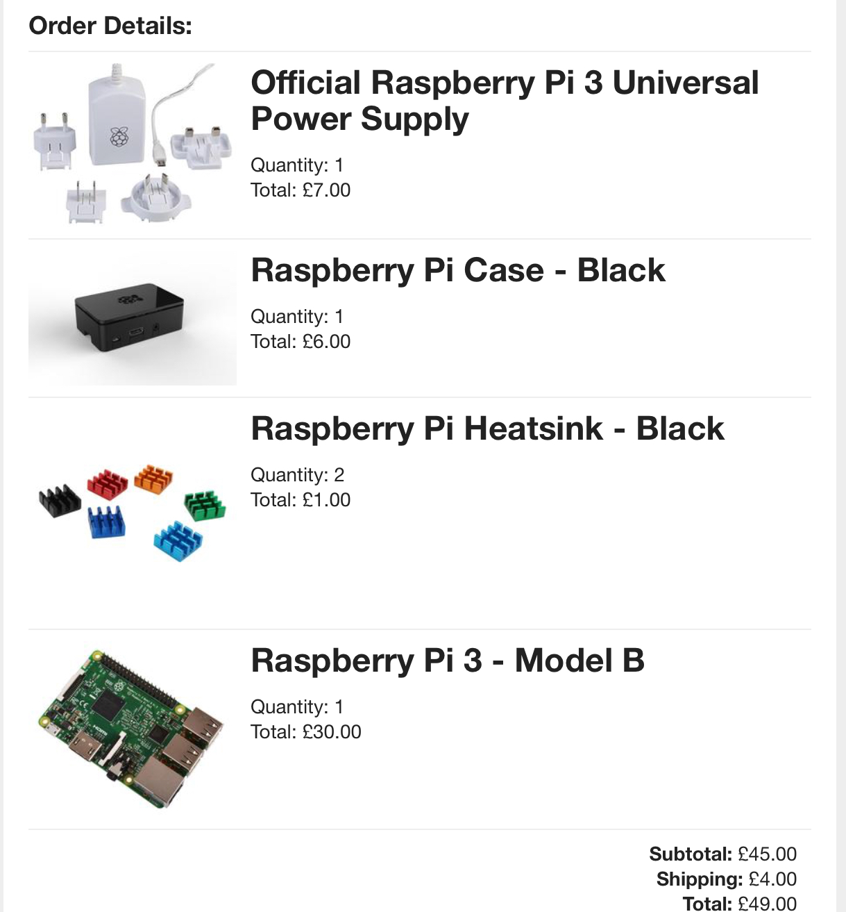

pika28 Besvaret September 30, 2017 Rapporter Share Besvaret September 30, 2017 Tak cis2131,Jeg har set på Amazon for at bestille et Raspberry kit, men jeg er tabt af mange tilbud, pi3, b +, b, pi2, zero W. Hvad man kan forvente, bundkort, strømforsyning, 8GB kort og tilfælde, intet mere?Sammenligner denne pakke IHC Bridge? https://www.amazon.fr/gp/product/B01CI5879A/ref=oh_aui_detailpage_o00_s00?ie=UTF8&psc=1 Link til kommentar Del på andre sites More sharing options...

PaianDK Besvaret October 1, 2017 Rapporter Share Besvaret October 1, 2017 19 timer siden, pika28 skrev: Tak cis2131,Jeg har set på Amazon for at bestille et Raspberry kit, men jeg er tabt af mange tilbud, pi3, b +, b, pi2, zero W. Hvad man kan forvente, bundkort, strømforsyning, 8GB kort og tilfælde, intet mere?Sammenligner denne pakke IHC Bridge? https://www.amazon.fr/gp/product/B01CI5879A/ref=oh_aui_detailpage_o00_s00?ie=UTF8&psc=1 Jeg har nogle gange købt rasberrypi i England via https://thepihut.com/ Se billedet hvad jeg har købt kort har jeg købt en del af via dx.com. Der skal man bare huske at hvis værdien overstiger ca 80 kr kan man risikere der kommer told på, samtidig kan leverings tiden været lang. Har oplevet det tog ca 2 måneder. hilsen Lars. Link til kommentar Del på andre sites More sharing options...
pika28 Besvaret October 1, 2017 Rapporter Share Besvaret October 1, 2017 Tak for din hjælp. Det jeg bestilte svarer til dit billede (pi3 model B). Er varmetanken obligatorisk? Link til kommentar Del på andre sites More sharing options...
juulhareskov Besvaret October 1, 2017 Rapporter Share Besvaret October 1, 2017 13 timer siden, juulhareskov skrev: Hmm - På det sidste har forbindelsen til HomeKit været lidt on/off. Kunne de fleste gange få tændt/slukket lyset via Siri, men ikke via App'en - hvilket virker lidt mærkeligt? Og nu er der "intet svar" - kan ikke rigtig få forbindelse mellem IHC Bridge'en og Home app'en. Kan du hjælpe Claus? Har trykket på "Remote Support" og der skulle være åbnet for port 22 til min Raspberry PI i min router Lidt info: Kører Raspberry Pi 3 Har et entry I alle lister (skulle jeg mene) Websiden hvor Raspberry Pi tilgås virker fint - der kan jeg fint tænde/slukke lyset. Så der skulle være forbindelse til controlleren Nå, nu virker det igen... Men oplever en gang i mellem udfald i systemet... (Og så må man jo op af sofa'en...) Er der en måde hvorpå man overvåge forbindelsen mellem telefonen og Raspberry Pi? Jeg har et Apple TV (3. generation) som åbenbart automatisk virker som en slags hub. Men er ikke rigtig klar over hvad den gør... Har observeret at selve Home-App'en oftest står med "Intet svar", mens hvis jeg tilgår systemet via siri eller via "Kontrol Center" (i iOS11 kan man jo selv styre indholdet i "Kontrol Center" - det der kommer, når man 'swiper op') så er der "hul igennem". Giver det mening? Link til kommentar Del på andre sites More sharing options...
juulhareskov Besvaret October 1, 2017 Rapporter Share Besvaret October 1, 2017 7 minutter siden, pika28 skrev: Tak for din hjælp. Det jeg bestilte svarer til dit billede (pi3 model B). Er varmetanken obligatorisk? Jeg har Raspberry Pi 3B - og ingen "varmetank" (heatsink). Og min processor bliver ikke særlig varm. Link til kommentar Del på andre sites More sharing options...
PaianDK Besvaret October 1, 2017 Rapporter Share Besvaret October 1, 2017 52 minutter siden, pika28 skrev: Tak for din hjælp. Det jeg bestilte svarer til dit billede (pi3 model B). Er varmetanken obligatorisk? Næ men da prisen ikke var voldsom købte jeg køleren med Link til kommentar Del på andre sites More sharing options...
