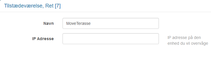

PaianDK Besvaret February 6, 2017 Rapporter Share Besvaret February 6, 2017 På 6.2.2017 at 13:04 , cis2131 skrev: Hej Lars Har du nogle "forkerte" tegn i navnet (Feks mellemrum e.l.). Expand Her er URL'en: Der er stavefejl i terasse, (staves terrasse), men den er gennemgående. Så det er ikke problemet. http://192.168.2.17:51828/?sensor=MoveTerasse&state=true Sådan ser den tilsvarende tilstedeværelse i IHC-Bridge ud (billede): Men det er MoveCarport der ændrer status. hilsen Lars Link til kommentar Del på andre sites More sharing options...
cis2131 Besvaret February 7, 2017 Forfatter Rapporter Share Besvaret February 7, 2017 På 6.2.2017 at 13:32 , PaianDK skrev: Her er URL'en: Der er stavefejl i terasse, (staves terrasse), men den er gennemgående. Så det er ikke problemet. http://192.168.2.17:51828/?sensor=MoveTerasse&state=true Sådan ser den tilsvarende tilstedeværelse i IHC-Bridge ud (billede): Men det er MoveCarport der ændrer status. hilsen Lars Expand Prøv at give den en ip adresse, selv om det ikke giver mening (Feks bare en som ikke svarer). Link til kommentar Del på andre sites More sharing options...

PaianDK Besvaret February 10, 2017 Rapporter Share Besvaret February 10, 2017 På 7.2.2017 at 14:18 , cis2131 skrev: Prøv at give den en ip adresse, selv om det ikke giver mening (Feks bare en som ikke svarer). Expand Det ser ud til at virke. Sjovt at bruge sine kameraer som Pir, det spændende bliver bare om de registrerer bevægelse hvis det er meget mørkt. hilsen Lars Link til kommentar Del på andre sites More sharing options...
