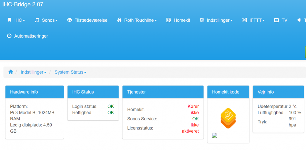

juulhareskov Besvaret December 29, 2017 Rapporter Share Besvaret December 29, 2017 5 minutter siden, ulrik k skrev: Øv, det virkede 5 min. kunne se at homekit var logget på, nu vil den ikke finde homekit igen:-( Det problem havde jeg også. Mit problem var at jeg havde flere kontakter med det samme navn. Link til kommentar Del på andre sites More sharing options...

Brian Skovby Jensen Besvaret December 30, 2017 Rapporter Share Besvaret December 30, 2017 Hej Venter på en Licens (den kommer nok) har sendt en PM Har fået det 2.07 installeret på en PI 3 og hentet IHC projekt "op" der er forbindelse Men IHC-Bridge kan ikke se Sonos som vi har i 3 rum, er det først muligt når Licensen er aktiveret ? Skal i første omgang bruge IHC-Bridge til at styrer Sonos fra nogle IHC indgange, skal Homekit "tilsluttes" for denne funktion ? Findes der en android Homekit alternative som virker sammen med IHC-Bridge? På forhånd tak //Brian Link til kommentar Del på andre sites More sharing options...
cis2131 Besvaret December 30, 2017 Forfatter Rapporter Share Besvaret December 30, 2017 2 hours ago, Jan Skou Andersen said: Hej Claus. Første forsøg virkede fint, men der skulle jeg have signal på funktionsblok indgangen for at den virkede. Nu står jeg med en anden funktionsblok, som bare skal have en "kort tryk"-puls på indgangen.... jeg kan godt lave knappen i Home Appen, men den sætter indgangen ON første gang jeg trykker og "slipper" først anden gang jeg trykker. Jeg har valgt type "Indgang" og under "Trykknap" har jeg valgt "Tryktid"=0. Jeg formoder den er boxen "Touch" jeg skal bruge, men hvis jeg markerer den, får jeg dels en "Server Fejl" når jeg senere vælger "Gem" og "Homekit" tjenesten stopper. Den kører først igen når jeg har fjernet hakket fra "Touch" og trykket gem ? Et andet spørgsmål...... er det muligt bare at lave "Status"-knapper som kun viser eks om en udgang er ON eller OFF, men ikke skifter indgangen, når man trykker på den ? /Jan Hej Jan Det kan godt være at jeg ikke har fået implementeret tryk funktionen på brugerdef id, det kikker jeg på . Det andet skal jeg nok lige tjekke om man kan.. Jan Skou Andersen 1 Link til kommentar Del på andre sites More sharing options...
cis2131 Besvaret December 30, 2017 Forfatter Rapporter Share Besvaret December 30, 2017 33 minutes ago, Brian Skovby Jensen said: Hej Venter på en Licens (den kommer nok) har sendt en PM Har fået det 2.07 installeret på en PI 3 og hentet IHC projekt "op" der er forbindelse Men IHC-Bridge kan ikke se Sonos som vi har i 3 rum, er det først muligt når Licensen er aktiveret ? Skal i første omgang bruge IHC-Bridge til at styrer Sonos fra nogle IHC indgange, skal Homekit "tilsluttes" for denne funktion ? Findes der en android Homekit alternative som virker sammen med IHC-Bridge? På forhånd tak //Brian Hej Brian Jeg har sendt dig en nøgle på en PB Ja, den skal aktiveres før den begynder at kommunikere med hhv. Sonos og IHC. (Man kan gost sende kommandoer til den uden, men du får ikke opdateret status. Jeg tror desværre ikke der er noget Android alternativ, og google er vist ikke så langt med deres home koncept at man kunne overveje om en integration til det er muligt. Link til kommentar Del på andre sites More sharing options...
Nicolairund Besvaret December 31, 2017 Rapporter Share Besvaret December 31, 2017 Hej Claus Jeg kan ikke oprette forbindelse til Homekit, selv om det kører på Web. Link til kommentar Del på andre sites More sharing options...
cis2131 Besvaret December 31, 2017 Forfatter Rapporter Share Besvaret December 31, 2017 3 hours ago, Nicolairund said: Hej Claus Jeg kan ikke oprette forbindelse til Homekit, selv om det kører på Web. Alt ser ud til at køre som det skal på din pi.. Så du er nok ude i at du har haft en anden forbindelse før, så den hænger fast i det. Prøv at gøre følgende: Slet dit hjem på telefonen. Log ud af icloud på dit apple-tv (Hvis du har et). Gå ind i homekit på IHC-Bridge Tryk på Slet chache knappen. Ret homekit, og skift Controller navnet til noget andet (Undlad mellemrum og specielle tegn). Skift Homekit MAC adresse til noget andet (Evt forhøj den med et par tal, og vær opmærksom på at det er i hexadecimal). Ret også pin koden til noget andet. Gem, og Tryk på Gem knappen i toppen. Vent 30 sekunder, og prøv så at oprettet et nyt hjem på telefonen og tilføj udstyr). Hvis det lykkedes, så kan du logge icloud ind igen på apple-tv Du kan også benytte pin koden til at tilføje bridgen med i stedet for qr koden, måske det hjælper. Claus Nicolairund 1 Link til kommentar Del på andre sites More sharing options...
