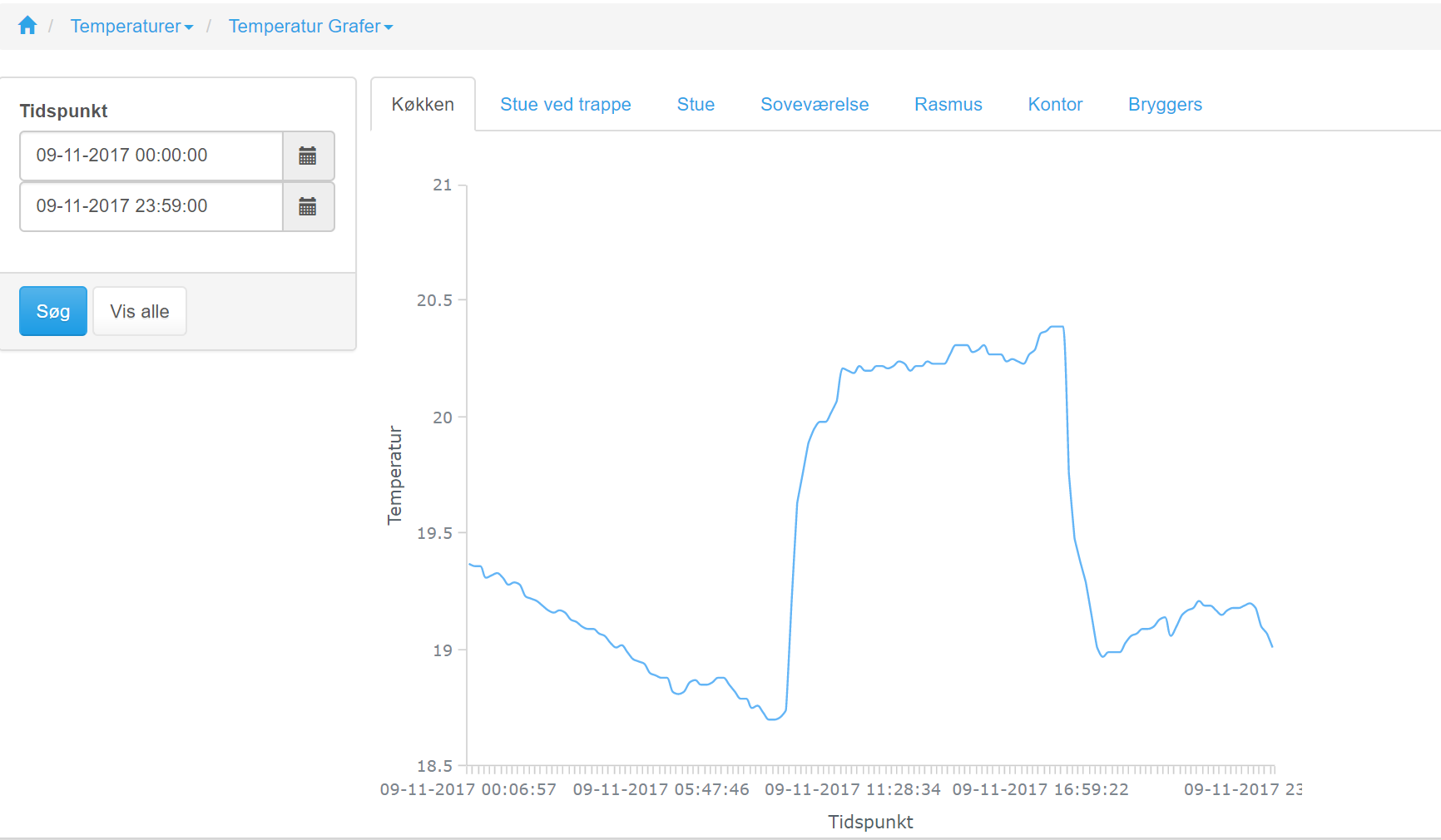

På 10/11/2017 at 23:59 , cis2131 skrev:
Der er nu også Grafer for temperaturer på vej.
Lækkert med temperatur log - gælder det også IHC temperaturfølerer ? Kan den forresten ikke komme til at vise temperaturen med et decimal mere ? Pt er det bare ex 23 grader.

Jeg tror ikke hjem appen understøtter decimaler på temperaturen.Jeg sender dem med, og Eve appen kan også se dem. (Nyeste version understøtter negative værdier)
Den nyeste version understøtter også IHC temperaturer. Mangler dog stadig at lave en oprydnings funktion, så den bliver bare ved at gemme (Hvert 10 minut.).
Man kan selv slette data fra gui, men tænker det skal kunne ske automatisk, så man ikke glemmer det.
