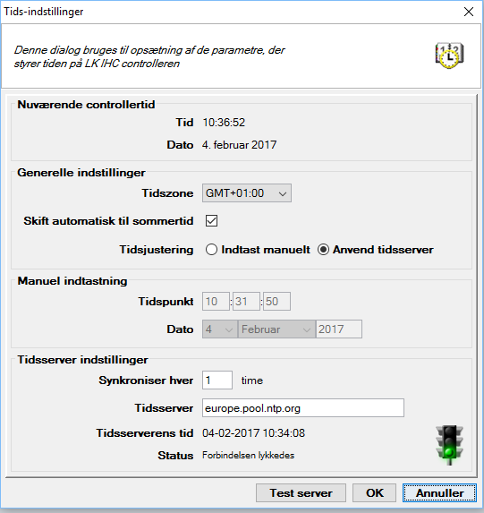

0 Jørgen Møllegaard Besvaret February 3, 2017 Rapporter Share Besvaret February 3, 2017 16 timer siden, Bjarne Sørensen skrev: 16 timer siden, Bjarne Sørensen skrev: Jeg har kørt med den et par måneder og aldrig oplevet at controlleren er genstartet. Jeg har en ret stor projektfil på 6-8mb med en masse Målere, tællere, temperatur følere osv. 6.2 controlleren virker meget hurtigere end 6.1, feks at uploade eller downloade en fil gøres på den halve tid. Der er heller ikke alt det bøvl med at man skal genstarte controlleren inden man sender en ny projektfil og alt det. Hej Bjarne, Min HW 6.2 er ( Nyeste Visual og nyeste FW ) frosset en enkelt gang, hvor jeg blev nødt til at tage back up power og strøm for genstart. Det var da jeg testede time serveren i Admin. Måske en tilfældighed, men bare af ren nysgerrighed: Hvilken time server bruger du? / Jørgen. Citér Link til kommentar Del på andre sites More sharing options...

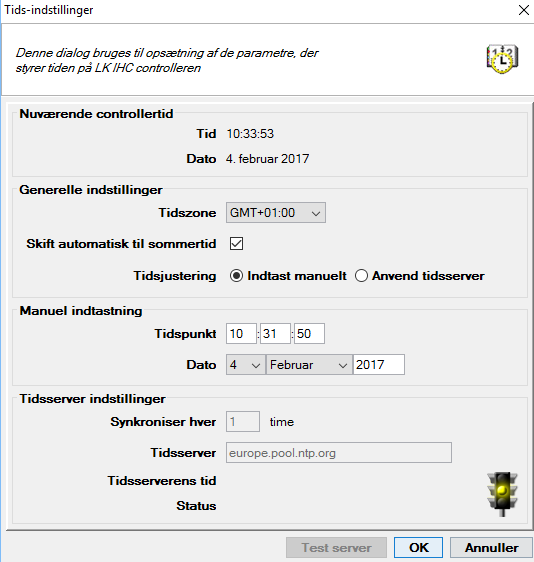

0 Bjarne Sørensen Besvaret February 4, 2017 Rapporter Share Besvaret February 4, 2017 På 03-02-2017 at 10:23 , Jørgen Møllegaard skrev: Jeg kører manuel kan jeg se, men jeg kigger lige på det. Citér Link til kommentar Del på andre sites More sharing options...

0 Bjarne Sørensen Besvaret February 4, 2017 Rapporter Share Besvaret February 4, 2017 På 03-02-2017 at 10:23 , Jørgen Møllegaard skrev: Det virker tilsyneladende fint her. Citér Link til kommentar Del på andre sites More sharing options...
