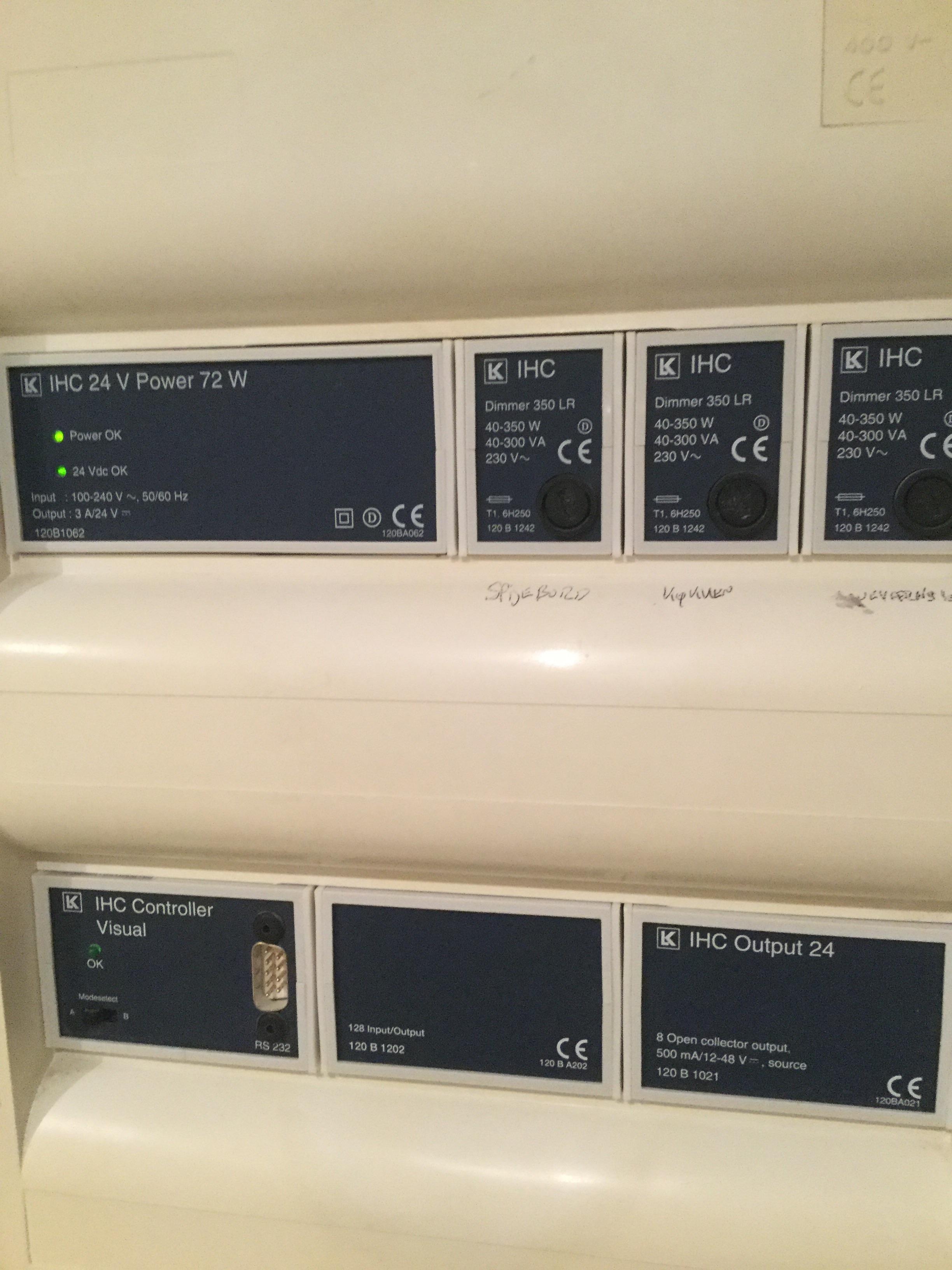

Jimmi Johansen Skrevet January 29, 2017 Rapporter Share Skrevet January 29, 2017 Hej vi har købt et hus for små 4 år siden ( sælger var elektriker ) nu døjer vi med lyset slukker og tænder som det har lyst til, nogle gange går der en uge og andre gange er det flere gange dagligt. Den grønne diode blinker hurtigt. Nogle der ved hvad problemer kan være? Citér Link til kommentar Del på andre sites More sharing options...
0 Lars Jacobsen Besvaret January 29, 2017 Rapporter Share Besvaret January 29, 2017 Hej Jimmi og velkommen til IHC-user.dk Hvis du har mod på at rode med det selv, så gå ind på LK's hjemmeside og hent Visual 1 programmet og installer det på en PC. Så skal du "bare" have forbindelse via en com port (alternativt USB-rs232 dongle) og have hentet programmet ud af controlleren. Før kan vi ikke hjælpe dig på hvad der kan være galt. Alt andet er gætterier på niveau med hvad sker der nu her hvor Trump er blevet præsident. Det er rene gætterierne for ingen ved det. Altenativt må du bare ringe til en elektrikker, og høre om de kan hjælpe. Citér Link til kommentar Del på andre sites More sharing options...
