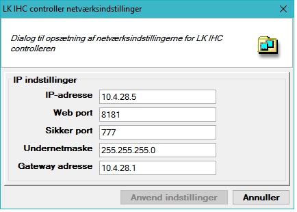

Jeg har idag skiftet min gamle IHC controller ud med IHC Wireless Controller Visual med Viewer, 820B1400.
Jeg kan sagtens forbinde til controlleren via USB, men ikke via LAN/WiFi, hvilket er ret irriterende.
Umiddelbart kan jeg se at LK har låst muligheden for tilpasning af controlleren IP-adresse til 192.168.1.xxx. Stofa har formået at gøre tilsvarende, blot til 192.168.87.xxx. Dette betyder at min pc kan ikke se controlleren, medmindre jeg manuelt ændrer PC'ens IP-adresse til 192.168.1.xxx..
Når jeg ændrer IP-adressen på PC'en, så kan jeg ikke få adgang til internettet, hvilket er ret irriterende.
Hvordan løser man sådan et problem? Jeg er nok ikke den eneste som har IHC og Stofa internet :)

du skal nok være på controlleren via USB for at kunne ændre hele IP adressen (ved ikke, men en tanke) prøv at sætte en usb kabel i, og i browseren skriver du
http://usb
prøv så om du kan ændre hele adressen, jeg kan ikke mindes at dette har voldet mig problemer før, men plejer også at klare alt opsætningen via usb inden netværk kommer på
