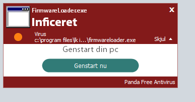

0 Bjarne Sørensen Besvaret January 12, 2017 Rapporter Share Besvaret January 12, 2017 Lækker besked at få når man vil opdatere firmwaren... Så nu har mit antivirus program slettet firmwareloaderen... Citér Link til kommentar Del på andre sites More sharing options...
0 Lars1 Besvaret January 12, 2017 Rapporter Share Besvaret January 12, 2017 Jeg var ikke en gang klar over Panda antivirus fortsat eksisterede. Det er nok +10 år siden jeg sidst hørte om det, men jeg kan forstå at det ikke er blevet meget bedre til at kende forskel på vira og dårligt kodede programmer. Jeg husker en episode hvor det efter en signaturfil opdatering gik igang med at fjerne word.exe på samlige PC'er i firmaet. :-) Jeg tror også det en gang forsøgte at slette sig selv. :-) Bjarne Sørensen 1 Citér Link til kommentar Del på andre sites More sharing options...
0 Bjarne Sørensen Besvaret January 12, 2017 Rapporter Share Besvaret January 12, 2017 10 minutter siden, Lars1 skrev: Jeg var ikke en gang klar over Panda antivirus fortsat eksisterede. Det er nok +10 år siden jeg sidst hørte om det, men jeg kan forstå at det ikke er blevet meget bedre til at kende forskel på vira og dårligt kodede programmer. Jeg husker en episode hvor det efter en signaturfil opdatering gik igang med at fjerne word.exe på samlige PC'er i firmaet. :-) Jeg tror også det en gang forsøgte at slette sig selv. :-) Haha, ja det virker lidt usselt må man sige. Jeg ved heller ikke lige helt hvorfor jeg installerede det, men AVG og flere andre sløver maskinerne så det er nok derfor jeg prøvede noget andet. Men jeg geninstallerede Visual og tilføjede firmwareloaderen til filer som Panda skulle ignorere, og fik nu opgraderet firmwaren til ver 2.8.3 Jeg har kørt med 2.8.1 i min nye HW 6.2 controller i den måned jeg har haft den. Senest har den kørt 14 dage uden reboot, det har jeg faktisk ikke været ude for at den har haft gjort. Citér Link til kommentar Del på andre sites More sharing options...
