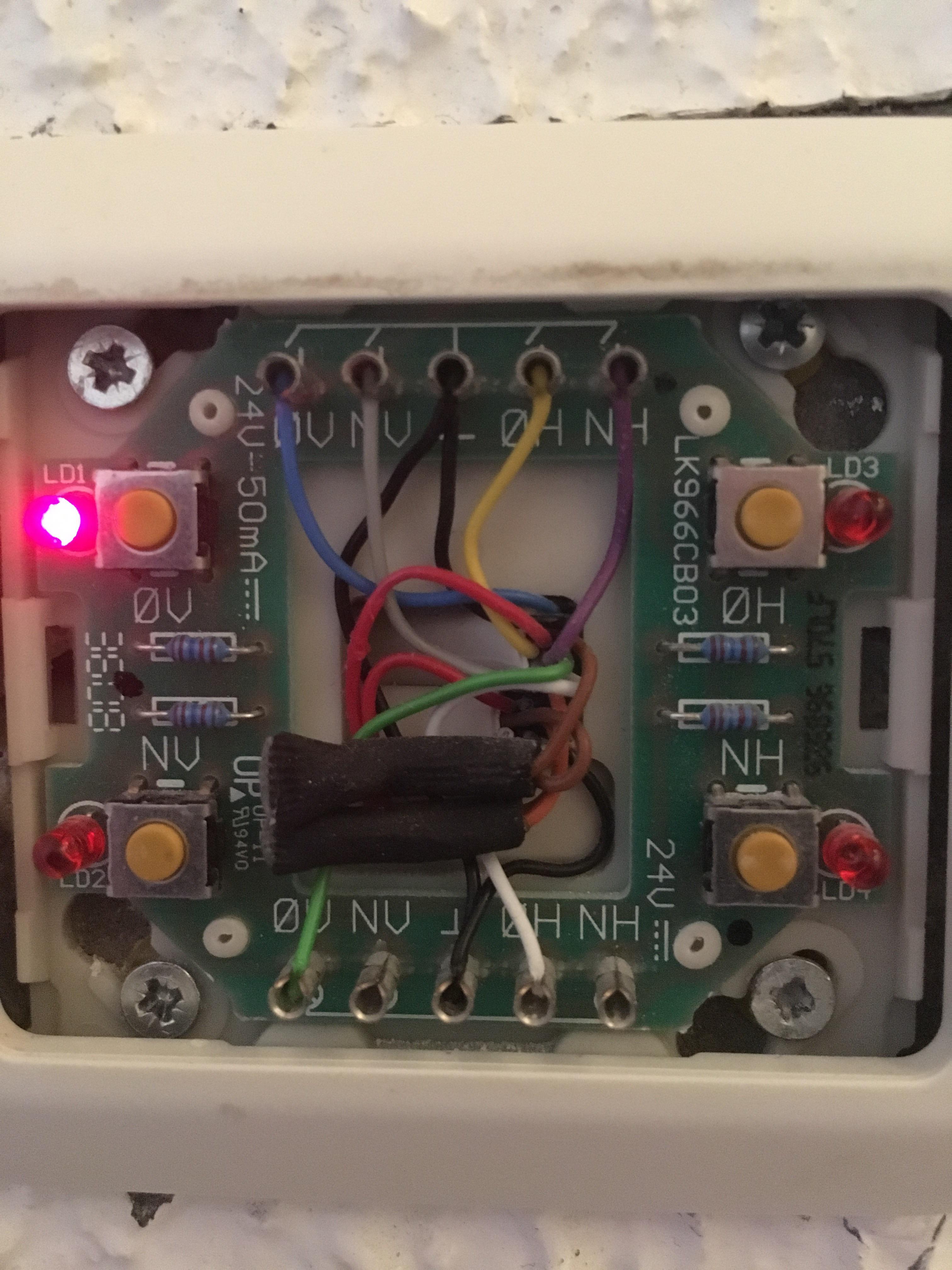

0 Kandersen Besvaret January 10, 2017 Forfatter Rapporter Share Besvaret January 10, 2017 Og her gik jeg og troede at jeg skulle til at hakke dåser ind i væggen.. Æv æv!! Faktisk en praktisk løsning til svagstrøm. Er første gang jeg ser disse tryk. Det eneste jeg lige hæfter mig ved, det er selve ledningsterminalerne.. hvordan monteres de? Ligner man skal bruge en syl eller lign til at trykke dem ned over/igennem rørterminalen? Citér Link til kommentar Del på andre sites More sharing options...
0 Bjarne Sørensen Besvaret January 10, 2017 Rapporter Share Besvaret January 10, 2017 16 minutter siden, Kandersen skrev: Og her gik jeg og troede at jeg skulle til at hakke dåser ind i væggen.. Æv æv!! Faktisk en praktisk løsning til svagstrøm. Er første gang jeg ser disse tryk. Det eneste jeg lige hæfter mig ved, det er selve ledningsterminalerne.. hvordan monteres de? Ligner man skal bruge en syl eller lign til at trykke dem ned over/igennem rørterminalen? Ja du må hakke dine netværksdåser ind i væggen istedet for Du skal bruge en grøn montagedorn, en lille plastenhed der passer ud over en PZ1 skruetrækker. Du kan nok se den i databladet for trykket. Den følger med et nyt tryk. Kandersen 1 Citér Link til kommentar Del på andre sites More sharing options...

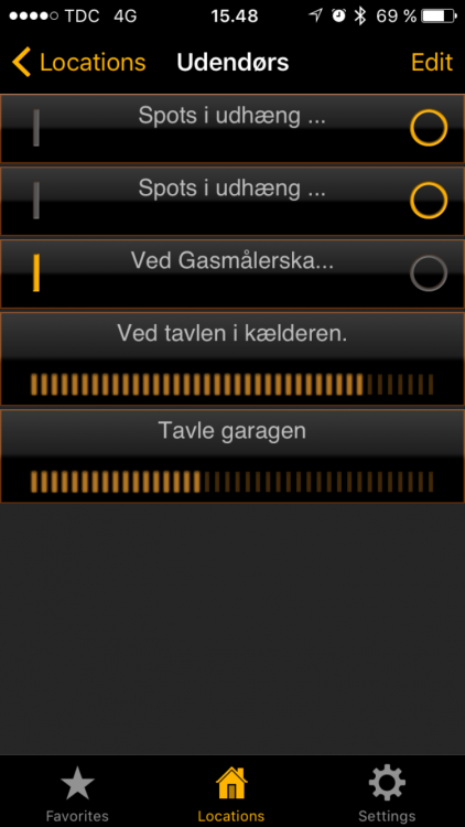

0 Kandersen Besvaret January 11, 2017 Forfatter Rapporter Share Besvaret January 11, 2017 Se nu der... Nu fik jeg købt den der IHCremote til min iphone alligevel. Hmm, efter lidt sparken til appen, som endte ud i jeg måtte tvinge den til altid Wan, så kører den.. Og umiddelbart ligner det da også.. hmm.. noget. Men den kan kun se mine 80mm lampeudtag (almindelige ikke wireless). Den kan ikke se mine Uni400 IHC/SA dimmere.. Men den kan sjovt nok godt se min Uni400 SA dimmer, som den eneste.. Det giver da slet ingen mening. Citér Link til kommentar Del på andre sites More sharing options...

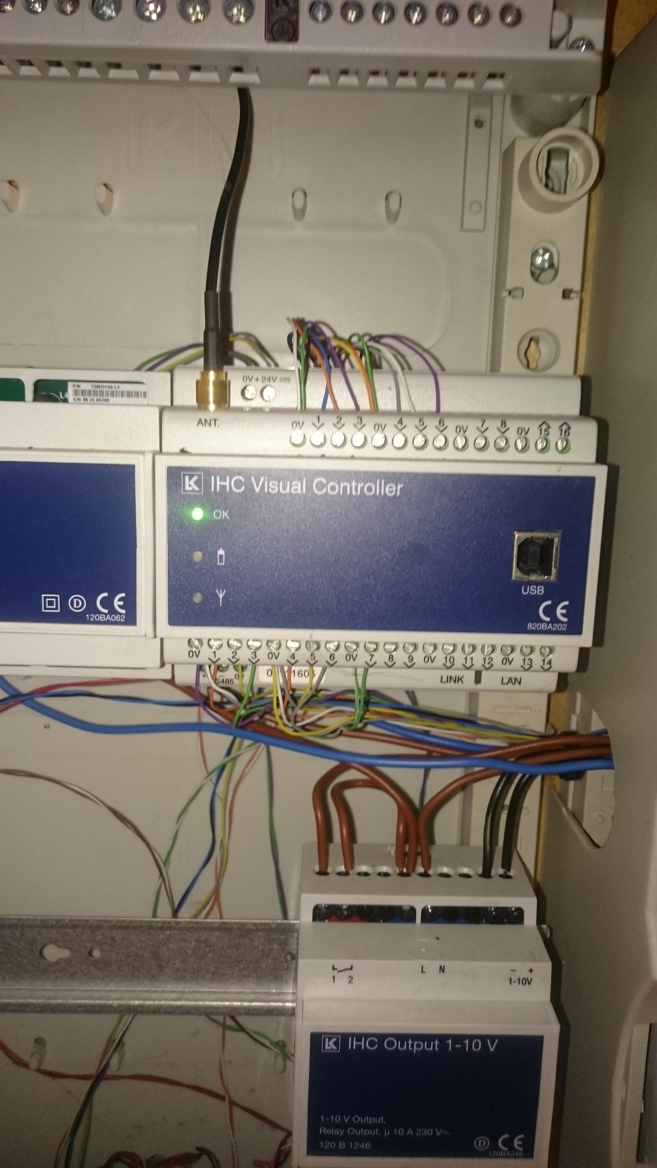

0 Kandersen Besvaret January 11, 2017 Forfatter Rapporter Share Besvaret January 11, 2017 6 minutter siden, Bjarne Sørensen skrev: Ps, din ledningsføring er ikke lovlig, stærkstrøm og svagstrøm ligger for tæt, men det ved du vist allerede. Ved det. Hele den tavle (3 stk UG24) skal ryddes fuldstændig op.. Det er det værste gang makværk jeg nogensinde har set. Selv på nogle af svagstrømsledningerne der går mellem modulerne, har montøren (spaden jeg ikke engang vil kalde for eletriker) forlænget dem med muffer..I stedet for at skifte hele ledningen. Bortset fra det, så har jeg svært ved at se, hvordan man kan overholde den respekt afstand i alle tilfælde. Klart herover er det ikke noget problem. Men i forbindelse med dimmere og 230volt output, der bliver det ret vanskeligt. Citér Link til kommentar Del på andre sites More sharing options...
