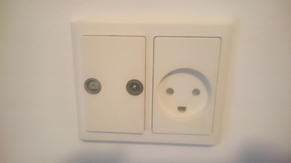

Sådan ser det ud her i vores hus i alle rummene:
Nemlig.
Jeg er ikke bekendt med udtag/dåser i 1/½ modul fuga design der har 1x coax og 1 x Eth udtag. Det ville nok være smart i flere tilfælde, men selvom du kunne få et så ville du nok afligevel få problemer for hvordan får du lige fremført et eth. kabel i samme rør som dit antenne coax kabel ?
Så nej alle steder hvor der er 2 eth udtag i dåsen ligger der også 2 kabler inde bagved.
Jeg kan ikke huske om man kan benytte en Basic splitter og på den måde få fremført TV på nogle af parene og 10Mb eth. på andre. Men coax er altså bare so old scool og yt idag. Da jeg byggede for 7 år siden valgte jeg coax fra men kaste rigeligt med pds kablel i så der er 48 udtag rundt om i huset, til TV, PC wifi router, plasystation, AppleTV, telefon (jo jo) printere, osv, osv.
Mit alternativ er selvfølgelig, at udskifte antennen (fuga 1½ modulet), flå kablet ud, og så trække 2 ethernet (IHC) kabler i røret, og så afslutte i et 1½ modul med 2 stk ethernet stik i. Det findes. Men så er jeg ude i at skulle lave hele IHC net installationen på tavlen. Det er/bliver ret omstændigt, når jeg nu står i den situation, at jeg kun mangler ethernet.

Som du kan se på billede længere oppe, så har jeg primært 2 problemer.
I alle rum har dem der byggede huset lavet installationen med 230v stik og antenne, side om side som vist på billedet herover, i ca. 1.30m over gulv i 1½ moduler. (i stuen har de dog bygget dobbelt sæt af disse, det ene 1.30m over gulv. Det andet sæt ca. 30cm over gulv, sammen med udtag til højtalere og ekstra 230v stik).
(Stuen er ikke det store problem, da der er ledige tomrør og dåse, da der er trukket 16 højtalerledningerne rundt, hvoraf 8 af dem under ingen omstændigheder skal bruges, da de vist var tiltænkt noget audio fra stue ud i rummene, og i øvrigt trukket i alm lampeledning. Så dem flår jeg ud og bruger røret/dåsen til ethernet der).

Men så kommer det helt store problem - Afslutningen/stikudtag, fordi der sidder 1½ modul dåse. Og jeg skal bruge coax og PDS i samme 1½ modul. Lexcom du omtaler, dem kan jeg ikke umiddelbart finde med coax og pds udtag samtidig. Jeg kan sagtens finde det i næsten alle andre kombinationer, men ikke med coax og pds samtidig.
