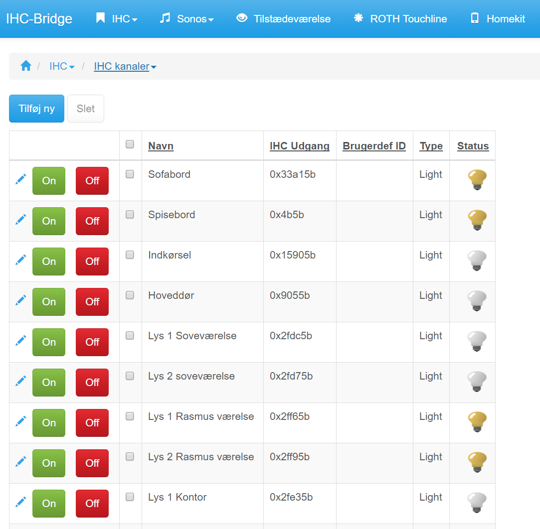

Du kan også vælge at afprøve et nyt projekt jeg er i gang med..Det vil give dig mulighed for at styre IHC udgange via apple homekit, og hvis du har et apple tv, så virker det også udefra (Uden at skulle lave åbninger i din router).
Her er lige et par af de funktioner den kan:
- Tænde og slukke lys på IHC via homekit apps,
 - Se status på IHC outputs i homekit apps.
 - Tænde og slukke lys på IHC fra web interface.
 - Se status på IHC Outputs i web interface.
 - Sonos integration i homekit.
 - Tilstedeværelses tjek ved at pinge telefoner på wifi nettet (Hvis en telefon er væk i en fastsat periode, så markeres man som væk).
 - Text to speak. Kan læse tekster op på Sonos ved bestemte hændelser, (så som når en person kommer hjem) Understøtter dansk tale.
 - Roth Touchline intergation. Kan p.t. kun læse rum temperatur, ikke ændre dem.
 - Funktion til at bruge Sonos højtalere som Airplay højtalere (Exeprimental).
 - Tænde og slukke LG TV, (versioner med WebOS).
 - IFTTT Integration (Kan sende events til IFTTT Maker channel).
Har vedhæftet nogle billeder, så du kan få en ide om hvad man kan.
(Det kræver kun at du har en Raspberry pi 3, med mit image på, tilsluttet til dit lokale netværk).
