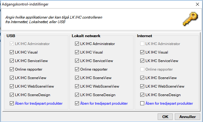

Jeg har købt IHC remote til Android, men jeg kan ikke få app'en til at forbinde til min IHC controller som er opdateret med nyeste firmware, Controlleren har fået tildelt en fast ipadresse, og jeg har givet adgang i IHC administrator programmet via min laptop - fra mobilen kan jeg pinge controlleren, nogen ideer til hvad jeg mangler?

Har du husket at åbne for sceneview osv i administrator?
Du har åbnet for port 443 og port 80 i router?
Prøv at log på serviceview fra din laptop udefra (via internet deling på din mobil) virker det?
Der var noget med at nogle versioner af Android har problemer med LK's App, jeg ved ikke om de har løst det.
