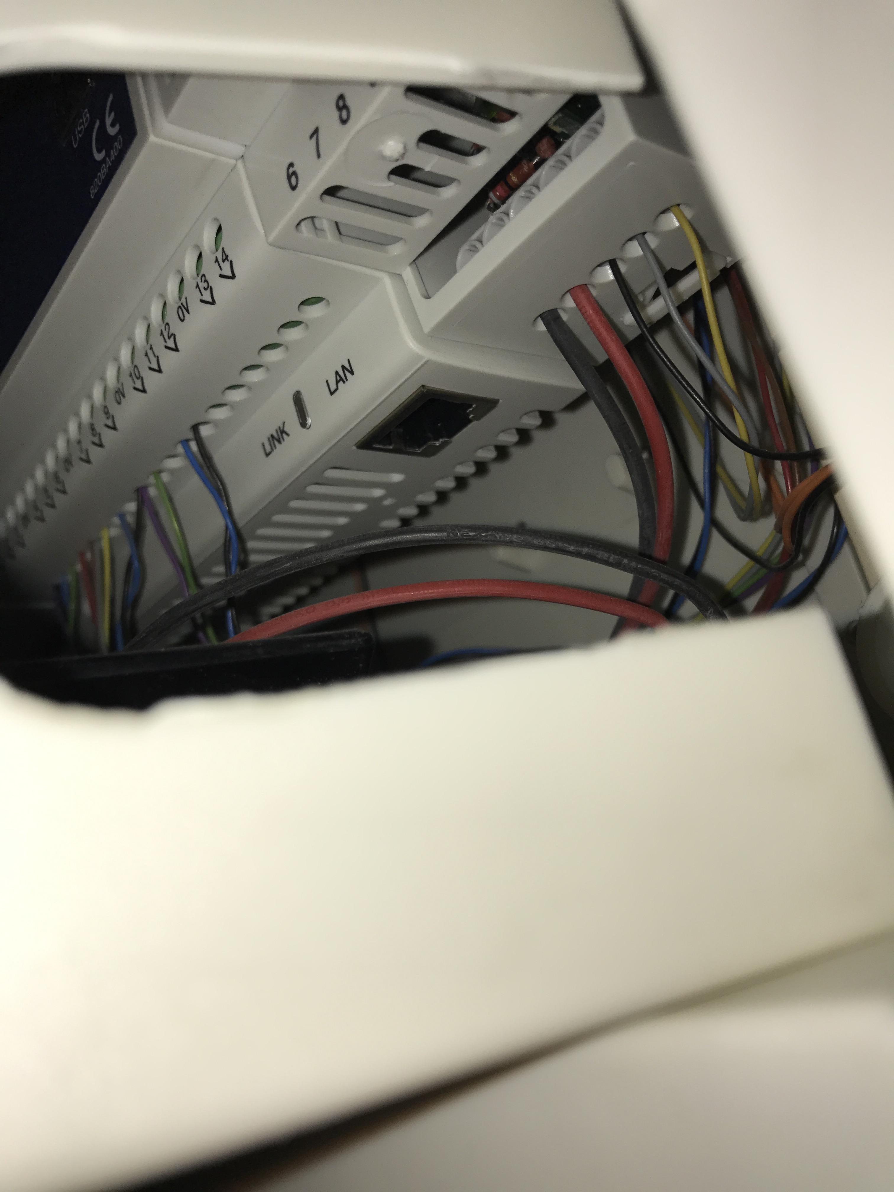

Jeg har i dag haft lidt ekstern hjælp til at komme igang med mit IHC anlæg. Vi kunne dog ikke rigtigt få adgang til controlleren via mit netværk (den svarede ikke på den IP adresse som den tidligere ejer af huset har oplyst). Jeg prøvede af interesse at åbne IHC tavlen og kan se at der ikke sidder et netværksstik i LAN-porten på Visual Controlleren. Bør der ikke det? Og skal det ikke blot forbindes direkte i et LAN-stik på min router? Eller har jeg netværksforbindelse på anden vis - f.eks via mit IHC Net-krydsfelt?
Der går et netværkskabel ud af IHC tavlen på bagsiden, som jeg har sat i min router i den tro at det måske ville give mig netforbindelse. Kablet sidder dog bagpå IHC NET krydsfeltet og ikke oppe ved controlleren.
Har vedhæftet et billede ind gennem kabinettet til min controller.

Din controller skal ganske rigtigt forbindes til en LAN port på din router eller netværks switch.
Kablet som kommer ud af din IHC nettavle, er sandsyligvis det kable, som skal skaber forbindelse med switchen i din IHC net tavle og din router. Uplink porten på switchen sidder bag tavle afdækningen. Derfor kommer kablet ud på bagsiden.
