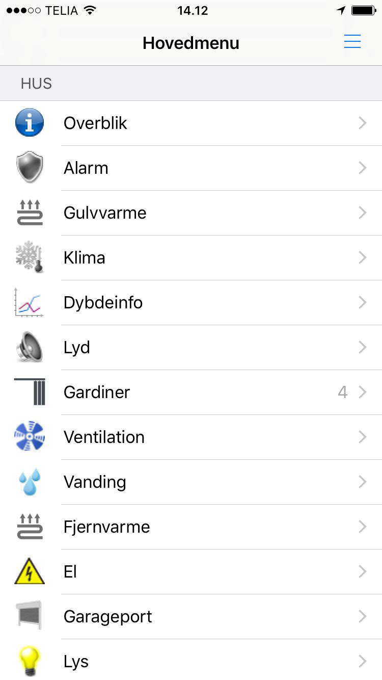

Jeg har kørt med OpenHAB (og IHC) i 1½ år nu og er meget godt tilfreds. OpenHAB sammen med RPi giver nærmest uendelige muligheder for at koble tingene sammen, også uden at det behøver omkring skyen (som jeg mener er noget af det vigtigste). Dog kan man hurtigt få brugt en masse tid på det og læringskurven er stejl i starten. Heldigvis er der mange gode eksempler at finde rundt omkring. Kompleksiteten og læringskurven er noget af det de prøver at forbedre i v2. Det burde ikke blive det store problem at opgradere til den tid.
God fornøjelse med jeres setup :-)
Dette er min nuværende hovedmenu:
