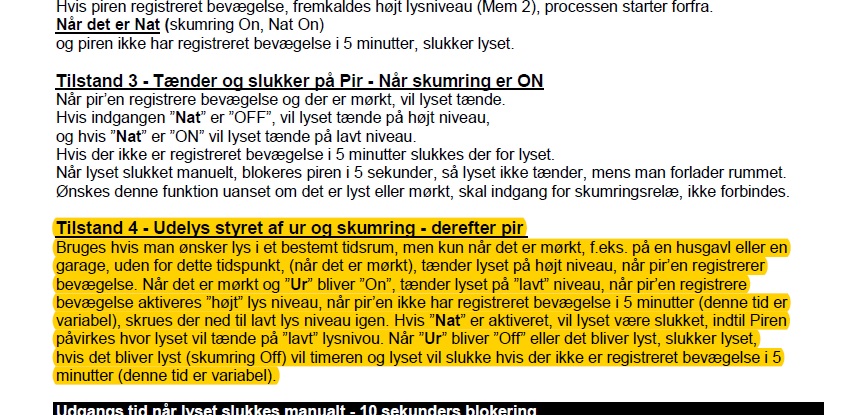

Jo, ud fra den beskrivelse er det lige præcis den FB.Men jeg har en mistanke til at det er fra en gammel FB. Umiddelbart kan jeg ved søgning herinde finde tråde omhandlende samme ønske, men de skriver tilbage i '12 at blokken var fjernet. Udfra det konkluderer jeg at den har været væk i en tid, og nu er tilbage i en justeret udgave. Jeg vedhæfter et screendump af den beskrivelse der er i min controller.

Nederst i pdf'en står der forklaring af 5 funktioner i pir'en, og det er selfølgelig den 5. jeg skal bruge. Jeg kan dog bruge 2'eren, men det betyder at lyset skal tændes manuelt, det er ikke en del af FB'en. Kan det påbygges, så det tænder pr ur?

Den der hed Tilstand 5 i den gamle version 1.4.06.c., er den som hedder Tilstand 4 i den nye udgave 1.4.06.d... Det står også i vejledningen til funktionsblokken. ;)
