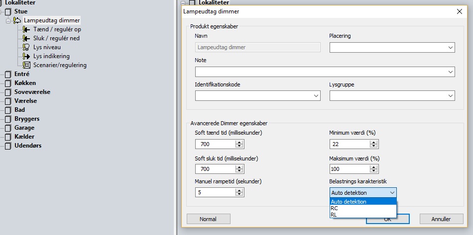

TBT85 Besvaret February 18, 2017 Rapporter Share Besvaret February 18, 2017 Hej Jørgen, Hvordan ændre du mellem RL og RC mode og sætter minimum settings? Citér Link til kommentar Del på andre sites More sharing options...
TorbenSørensen Besvaret February 18, 2017 Rapporter Share Besvaret February 18, 2017 1 time siden, TBT85 skrev: Hvordan ændre du mellem RL og RC mode og sætter minimum settings? I Visual højreklikker du på din wireless dimmer, og vælger Egenskaber, og derefter klikker du på Avanceret. Så kan du vælge belastningskarakteristik, minimum/maximum værdier osv. Jørgen Møllegaard og TBT85 2 Citér Link til kommentar Del på andre sites More sharing options...
TBT85 Besvaret February 18, 2017 Rapporter Share Besvaret February 18, 2017 Mange tak Torben. 5 timer siden, TorbenSørensen skrev: I Visual højreklikker du på din wireless dimmer, og vælger Egenskaber, og derefter klikker du på Avanceret. Så kan du vælge belastningskarakteristik, minimum/maximum værdier osv. Citér Link til kommentar Del på andre sites More sharing options...
