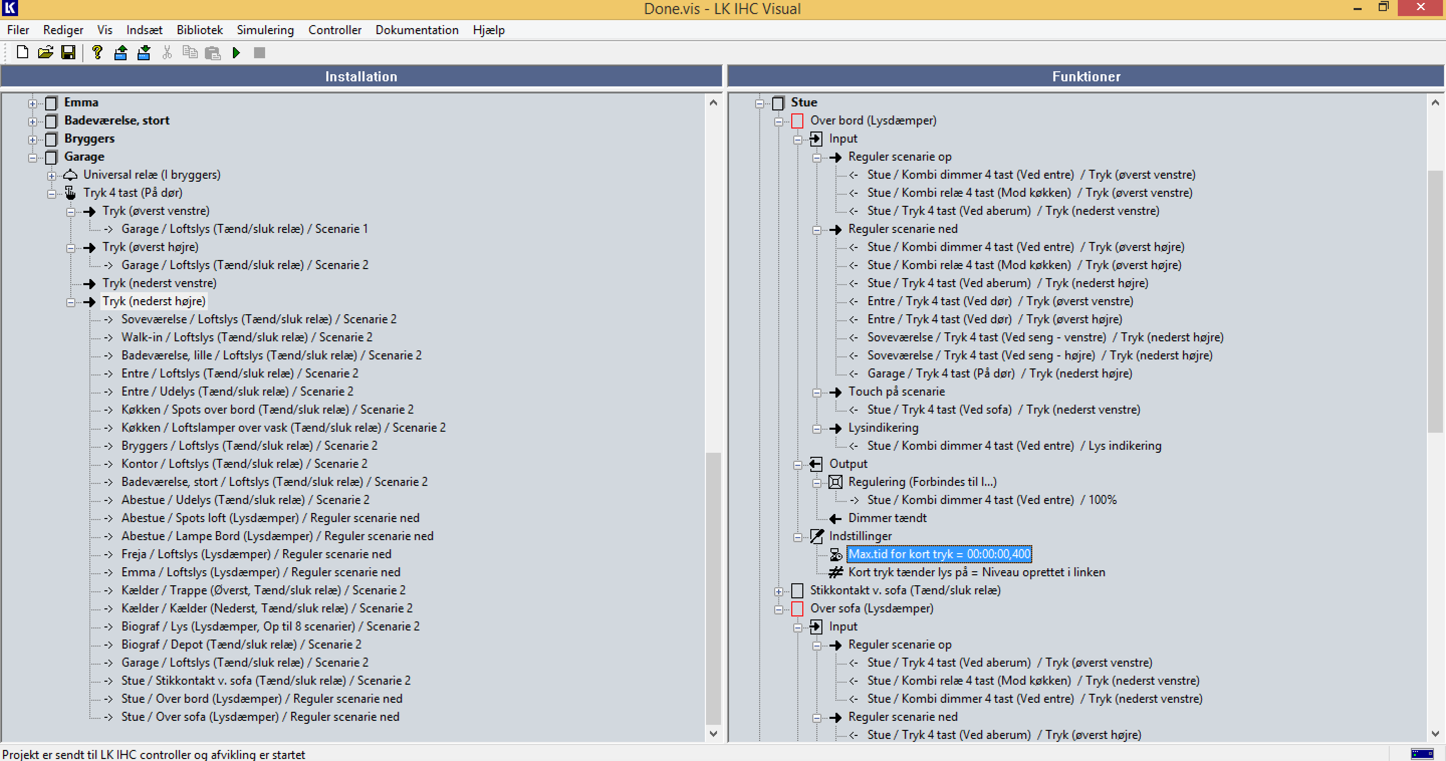

Jeg har et setup med en masse wireless produkter, bla. nogle tryk ved sengen, i garagen og i entreen hvor jeg har lavet sluk alt funktioner på.
Efter at min kone brokkede sig over at hendes sluk alt tast ikke virkede lavede jeg dem alle ens igår, med det resultat at nu virker ingen af dem korrekt - de steder jeg har lysdæmper på, der slukker den ikke lyset, men regulerer lyset lidt ned - trykker jeg på tasten 4-5 gange med nogle sekunders mellemrum, så bliver lyset slukket.
Noget bud på hvorfor?
Jeg har vedhæftet et skærmbillede.
IHC er slavisk hændelsesstyret - dvs. når du aktiverer dit tryk, går først scenarie 2 i soveværelses "ON" herefter bliver div. kommandoer udført, incl start af tryktidstimer. Dernæst sættes scenarie 2 i walkin "ON" osv.
Når den har været igennem dem alle - og du i mellemtiden har sluppet trykket, så begynder den forfra - bare med "OFF"
Hvis hele den proces tager længere end 400 msek. - ja så tolker den enkelte funktionsblok signalet som et langt tryk og regulerer lyset ned.
Prøv at ændre "Max tid for kort tryk" til f.eks. 800 msek. i alle blokke og se hvad der sker.
IHC er hændelses styret på afvikling af funktionsblokke ikke på scenarier, derfor er det den bedste løsning her.
