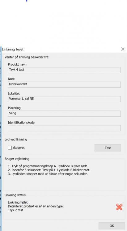

Har fået en LK 505DA001 trådløs kontakt, kan bare ikke finde ud af at programmere den til min IHC, og jeg kan heller ikke finde en manual til den....
nogen der kan hjælpe?
når jeg forsøger at forbinde den, står der man skal trykke knap A, så skal der komme lys i dioden, men der er ingen diode på den!!!!

Prøv at lægge et billed op af bagsiden af afbryderen. Jeg er ret sikker på at der er en diode ud for B på den. Den er lille, men den er der.
Er du sikker på at der er strøm på batteriet, og der ikke er en dårlig forbindelse mellem afbryderen og batteriet?
