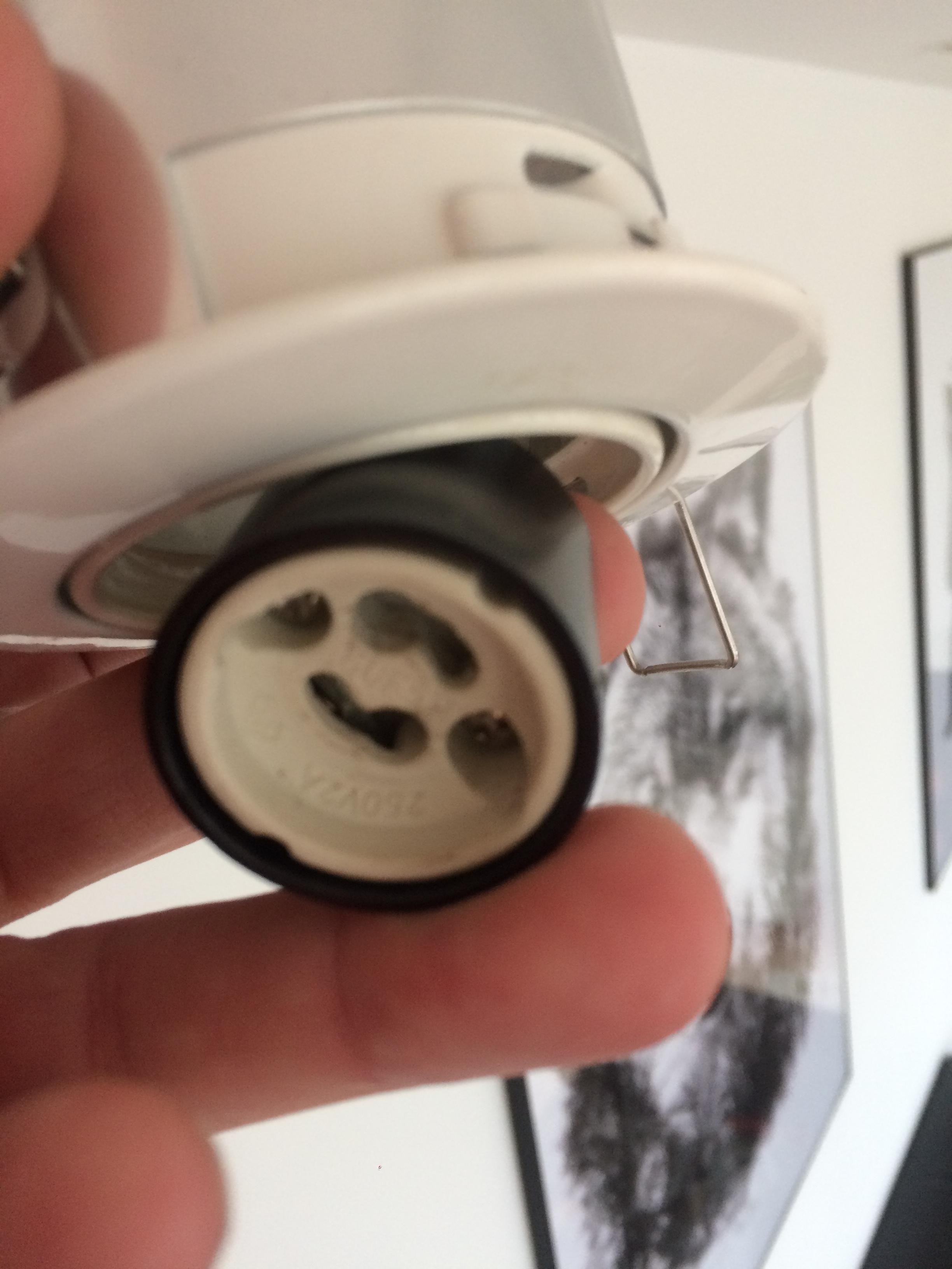

Efter jeg har udskiftet en gammeldags afbryder med en IHC Wireless kombirelæ, er det ene ud af spots (230V) holdt op med at virke. Det virker mærkeligt, da det er første spot på strengen og jeg har prøvet at skifte pære.
Er der nogle af jer, som har en teori jeg kan prøve af?

Prøv at hiv spotten ned og mål om der er 230V på den. Det kan være at der er faldet en ledning af til fatningen.
Skal jeg måle hvor pæren sidder eller oppe ved forbindelserne?
Og kan jeg bruge en elektriker skruetrækker eller skal jeg have fat på en polsøger?

Du skal starte med at måle på de blå/brune ledninger, og derefter i fatningen hvor du sætter pæren i. Huskede du at dreje pæren helt på plads?
Din skruetrækker er også en polsøgen, men den duer slet ikke til den måling, da det kan være nullen der er afbrudt.
Du skal bruge en  2-polet prøvepind eller et multimeter

Cool - jeg kan låne et multimeter af min far, som jeg alligevel skal se i aften.
Tak for hjælpen.
