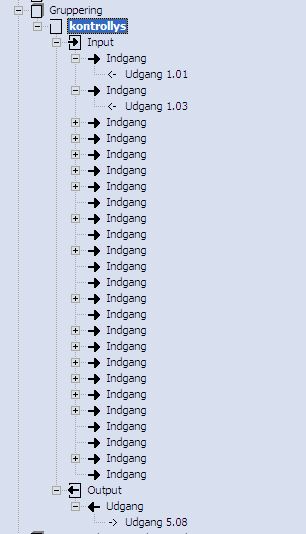

Jeg sidder lige og er ved at gennemskue et gammelt Visual 1 projekt.
Jeg har en Gruppering der hedder kontrollys, der er 17 "indgange", som læser status på 17 udgange.
Hvis en går on, aktiverer den et output. Men jeg kan ikke umiddelbart se hvad det output gør i installationen. Dokumentationen skriver ikke hvad det er.
Se vedhæftede billede

Kan du ikke lige lægge din projektfil op, så kan jeg lige kigge på det.
Gruppering er det samme som en lokalitet, og den funktionsblok du har der hedder kontrollys er blevet omdøbt fra sit oprindelige navn, eller er en der er lavet specielt, du kan se at den er oplåst, der mangler et hjørne af firkanten.
Det kunne godt være en FB 4.13 der er udvidet med ekstra inputs/outputs. En "vælge" blok der gør at et tryk kan have flere forskellige funktioner alt efter hvilket input der er aktivt.
Så ud fra dit screenshot er det svært at gætte på.
