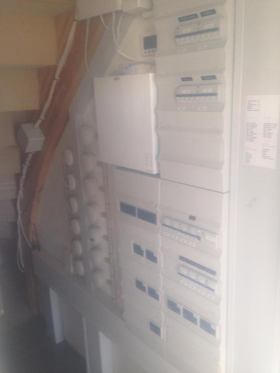

Nu da jeg selv har haft og stadig har problemer med mine wireless dæmpere, som er placeret i en 70x170 kanal ved siden af tavlen, vil jeg høre hvad andres erfaring er.
Har I nogle problemer, støj, pulserende/blinkende lys, eller andre uregmæssigheder, som I har fået elmineret ved at flytte dæmperen længere væk fra tavlen og derfor også controlleren?
Jeg har læst om flere, der skriver at det giver støj. Lige som at det også giver støj, når der sidder flere wireless enheder tæt på hinanden. Men hvad siger LK? Nogen der har fået en officel udmelding omkring det? Eller er det bare noget man antager, at de ikke kan tåle?
