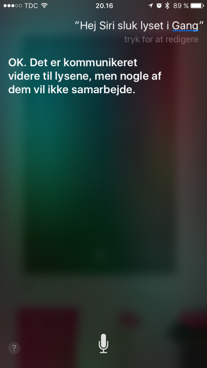

12 minutes ago, Bjarne Sørensen said:
Hjælper det mon når du har justeret med dit fix?
Jeg syntes det er god humor fra Apple's side :-).
Det er højst sandsynligt et ord, som du bruger flere steder, som Siri misforstår.
Prøv at ændre navnene på dem under IHC kanaler, så der ikke er tvivl om hvad du gerne vil bede om.
Jeg kikker på det fix nu.
Jeg kan ikke rigtig se at der er sammenfald i navnene for stue og gang. Vil du se på det?
