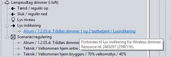

PaianDK Besvaret January 15, 2017 Rapporter Share Besvaret January 15, 2017 11 minutter siden, AndersKjergaard skrev: Hej Lars Du skal bare indtaste 'airlink_dimming id' i Brugerdef ID' og sætte flag i 'dimmer'. Hvor finder jeg den? Er det ikke værdien 259E11 (Se billedet) hilsen Lars Citér Link til kommentar Del på andre sites More sharing options...
AndersKjergaard Besvaret January 15, 2017 Rapporter Share Besvaret January 15, 2017 Jeg åbner .vis-filen i notesblok og finder værdien der. Skal du finde den på ovenstående billede, er det under 'Lys niveau'. Jeg har dog ikke prøvet at gøre det denne vej. /Anders Citér Link til kommentar Del på andre sites More sharing options...
AndersKjergaard Besvaret January 15, 2017 Rapporter Share Besvaret January 15, 2017 Nu fik jeg også lov til at flytte enhederne til de rigtige rum Citér Link til kommentar Del på andre sites More sharing options...
PaianDK Besvaret January 15, 2017 Rapporter Share Besvaret January 15, 2017 52 minutter siden, AndersKjergaard skrev: Jeg åbner .vis-filen i notesblok og finder værdien der. Skal du finde den på ovenstående billede, er det under 'Lys niveau'. Jeg har dog ikke prøvet at gøre det denne vej. /Anders Super og takker. nu kan jeg tænde den. ja den starter på 100% men det er da bedre end ingenting. Hilsen Lars Citér Link til kommentar Del på andre sites More sharing options...
