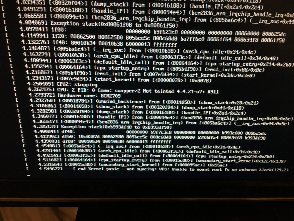

Bjarne Sørensen Besvaret December 28, 2016 Rapporter Share Besvaret December 28, 2016 Nu har jeg prøvet at starte op fra dit image, jeg havde hun et 8gb sd kort så jeg brugte usb image tool. Jeg får denne kernel panic når jeg prøver at boote. Ved du hvad det er der sker? Jeg har lige købt en Sonos1, så det kunne være sjovt at prøve det også Mvh Bjarne Citér Link til kommentar Del på andre sites More sharing options...
cis2131 Besvaret December 28, 2016 Rapporter Share Besvaret December 28, 2016 14 minutes ago, Bjarne Sørensen said: Nu har jeg prøvet at starte op fra dit image, jeg havde hun et 8gb sd kort så jeg brugte usb image tool. Jeg får denne kernel panic når jeg prøver at boote. Ved du hvad det er der sker? Jeg har lige købt en Sonos1, så det kunne være sjovt at prøve det også Mvh Bjarne Hej Bjarne Den kan ikke finde root partitionen, det er desværre nok et problem ved at skrive et "for stort" image .. (Antager du har sat hak i truncate oversize images). Du er nok nødt til at skaffe et større sd kort. Jeg kan ikke finde nogen måde at lave et image på, uden at den også tager den tomme plads med. Hvis der er nogle som kender en metode, så sig endelig til. Citér Link til kommentar Del på andre sites More sharing options...
Bjarne Sørensen Besvaret December 28, 2016 Rapporter Share Besvaret December 28, 2016 18 minutter siden, cis2131 skrev: Hej Bjarne Den kan ikke finde root partitionen, det er desværre nok et problem ved at skrive et "for stort" image .. (Antager du har sat hak i truncate oversize images). Du er nok nødt til at skaffe et større sd kort. Jeg kan ikke finde nogen måde at lave et image på, uden at den også tager den tomme plads med. Hvis der er nogle som kender en metode, så sig endelig til. Hehe, tænkte det nok. Så må jeg en tur i El-giganten, eller er der en metode til at jeg kan lægge det på en USB harddisk og lade PI afvikle derfra? Citér Link til kommentar Del på andre sites More sharing options...
