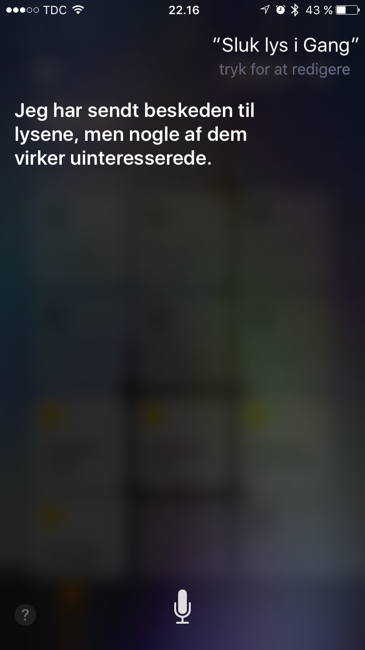

Bjarne Sørensen Besvaret January 24, 2017 Rapporter Share Besvaret January 24, 2017 På 19.1.2017 at 22:00 , cis2131 skrev: Prøv igen.. Jeg har kaldt dem Lys i stue, og Lys i gang Expand Hej Claus. Jeg oplever nu at Siri ikke rigtig kan genkende mit lys i stuen. Hun kan heller ikke stille % mere eller tænde på en hvis procentstyrke. Jeg har stadig problemer med at når jeg beder hende slukke "Lys i gang" slukkes lyset også i stuen. Citér Link til kommentar Del på andre sites More sharing options...
Raverlution Besvaret January 24, 2017 Rapporter Share Besvaret January 24, 2017 På 24.1.2017 at 09:20 , Bjarne Sørensen skrev: Hej Claus. Jeg oplever nu at Siri ikke rigtig kan genkende mit lys i stuen. Hun kan heller ikke stille % mere eller tænde på en hvis procentstyrke. Jeg har stadig problemer med at når jeg beder hende slukke "Lys i gang" slukkes lyset også i stuen. Expand Hej Bjarne Jeg har oplevet det samme, det sker fordi Siri "bider dig af" så hun tror du siger "sluk lys" (Som Siri mener er "alt lys" efter min mening skulle hun kun slukke alt lys når man siger "sluk ALT lys" men sådan er det nu engang. Et ekstempel ved mig, jeg beder Siri om "sluk lys i stuen" og mit lys i stuen i Hjem appen hedder "Stue" men det forstår hun ikke så hun bider mig af og tror jeg kun siger "sluk lys" Jeg har ændret navnet i Hjem appen til "I Stuen" og nu forstår Siri det perfekt. Så engang i mellem skal man lege lidt med teksterne i hjem appen @cis2131 Jeg har lige montret min Wireless dimmer, valgt den i menuen og sat X i Dimmer, det virker egentligt fint, men oplever også at når man beder siri "indstille lyset i køkkenet til 20% så bulder den op på 100% beder jeg hende så gøre det igen går den ned på de 20% Kører jeg op og ned med "skyderen" i Hjem appen hopper lyset også op og ned. Er du kommet videre med at aktive funktionsblokkene? Citér Link til kommentar Del på andre sites More sharing options...
Bjarne Sørensen Besvaret January 24, 2017 Rapporter Share Besvaret January 24, 2017 På 24.1.2017 at 18:15 , Raverlution skrev: Hej Bjarne Jeg har oplevet det samme, det sker fordi Siri "bider dig af" så hun tror du siger "sluk lys" (Som Siri mener er "alt lys" efter min mening skulle hun kun slukke alt lys når man siger "sluk ALT lys" men sådan er det nu engang. Et ekstempel ved mig, jeg beder Siri om "sluk lys i stuen" og mit lys i stuen i Hjem appen hedder "Stue" men det forstår hun ikke så hun bider mig af og tror jeg kun siger "sluk lys" Jeg har ændret navnet i Hjem appen til "I Stuen" og nu forstår Siri det perfekt. Så engang i mellem skal man lege lidt med teksterne i hjem appen @cis2131 Jeg har lige montret min Wireless dimmer, valgt den i menuen og sat X i Dimmer, det virker egentligt fint, men oplever også at når man beder siri "indstille lyset i køkkenet til 20% så bulder den op på 100% beder jeg hende så gøre det igen går den ned på de 20% Kører jeg op og ned med "skyderen" i Hjem appen hopper lyset også op og ned. Er du kommet videre med at aktive funktionsblokkene? Expand Mange tak, det giver god mening det du beskriver. Det har dog virket med at dæmpe i procent eller tænde på en hvis procent. Men det skal Claus nok få fikset. Jeg har dog bøvl med min sonos. Den afspiller den tekst jeg har indtastet hver gang jeg tænder den, og jeg kan ikke spille musik på den fra app'en mere. Måske fordi den skal afspille velkommen hjem hilsen til mig når min mobil viser sig på netværket, og den så overstyrer sonos app'en.... Det må jeg have set på. Citér Link til kommentar Del på andre sites More sharing options...
cis2131 Besvaret January 24, 2017 Rapporter Share Besvaret January 24, 2017 På 24.1.2017 at 18:15 , Raverlution skrev: Hej Bjarne Jeg har oplevet det samme, det sker fordi Siri "bider dig af" så hun tror du siger "sluk lys" (Som Siri mener er "alt lys" efter min mening skulle hun kun slukke alt lys når man siger "sluk ALT lys" men sådan er det nu engang. Et ekstempel ved mig, jeg beder Siri om "sluk lys i stuen" og mit lys i stuen i Hjem appen hedder "Stue" men det forstår hun ikke så hun bider mig af og tror jeg kun siger "sluk lys" Jeg har ændret navnet i Hjem appen til "I Stuen" og nu forstår Siri det perfekt. Så engang i mellem skal man lege lidt med teksterne i hjem appen @cis2131 Jeg har lige montret min Wireless dimmer, valgt den i menuen og sat X i Dimmer, det virker egentligt fint, men oplever også at når man beder siri "indstille lyset i køkkenet til 20% så bulder den op på 100% beder jeg hende så gøre det igen går den ned på de 20% Kører jeg op og ned med "skyderen" i Hjem appen hopper lyset også op og ned. Er du kommet videre med at aktive funktionsblokkene? Expand Jeg regner med at få styr på dimmer problematikken, når jeg selv får en.. det vil nok kræve en del tests da jeg skal finde en måde at gemme den aktuelle værdi, og regulere ud fra den. Jeg har en beta version kørende hos mig selv, som understøtter indgange, med On/Off og kip, men har ikke nået at få lagt funktionsblokke på endnu. Udfordringen her, bliver nok at finde dem i projekt filen, da en funktionsblok kan bestå af mange inputs og outputs. Citér Link til kommentar Del på andre sites More sharing options...
Bjarne Sørensen Besvaret January 24, 2017 Rapporter Share Besvaret January 24, 2017 På 24.1.2017 at 18:15 , Raverlution skrev: Hej Bjarne Jeg har oplevet det samme, det sker fordi Siri "bider dig af" så hun tror du siger "sluk lys" (Som Siri mener er "alt lys" efter min mening skulle hun kun slukke alt lys når man siger "sluk ALT lys" men sådan er det nu engang. Et ekstempel ved mig, jeg beder Siri om "sluk lys i stuen" og mit lys i stuen i Hjem appen hedder "Stue" men det forstår hun ikke så hun bider mig af og tror jeg kun siger "sluk lys" Jeg har ændret navnet i Hjem appen til "I Stuen" og nu forstår Siri det perfekt. Så engang i mellem skal man lege lidt med teksterne i hjem appen @cis2131 Jeg har lige montret min Wireless dimmer, valgt den i menuen og sat X i Dimmer, det virker egentligt fint, men oplever også at når man beder siri "indstille lyset i køkkenet til 20% så bulder den op på 100% beder jeg hende så gøre det igen går den ned på de 20% Kører jeg op og ned med "skyderen" i Hjem appen hopper lyset også op og ned. Er du kommet videre med at aktive funktionsblokkene? Expand Jeg har omdøbt dimmeren i stuen til "I stue" og gangen til "I gang" Stuen kan jeg slukke via Siri men det i gangen bliver ved med at drille. Det skruer helt op i både stuen og gangen i stedet for at slukke. Siri kommer også med lidt forskellige fejl. Citér Link til kommentar Del på andre sites More sharing options...

Raverlution Besvaret January 25, 2017 Rapporter Share Besvaret January 25, 2017 På 24.1.2017 at 21:20 , Bjarne Sørensen skrev: Jeg har omdøbt dimmeren i stuen til "I stue" og gangen til "I gang" Stuen kan jeg slukke via Siri men det i gangen bliver ved med at drille. Det skruer helt op i både stuen og gangen i stedet for at slukke. Siri kommer også med lidt forskellige fejl. Expand Har du prøvt med "I Gangen" i stedet for? underlidt for her kan siri fint tænde slukke wireless dimmer, det er straks værre med at indstille, for det meste ryger den op på 100% uanset om du siger den skal indstille til 10% Citér Link til kommentar Del på andre sites More sharing options...
Bjarne Sørensen Besvaret January 25, 2017 Rapporter Share Besvaret January 25, 2017 På 25.1.2017 at 18:58 , Raverlution skrev: Har du prøvt med "I Gangen" i stedet for? underlidt for her kan siri fint tænde slukke wireless dimmer, det er straks værre med at indstille, for det meste ryger den op på 100% uanset om du siger den skal indstille til 10% Expand Nu gik det lidt bedre da jeg kaldte lyser "I gangen" så slukker hun ikke lyset i stuen mere. Men det er rigtig, at ændre lysstyrke med Siri fungerer desværre ikke mere. Jeg oplever også bare at dimmeren giver los på 100% Citér Link til kommentar Del på andre sites More sharing options...
