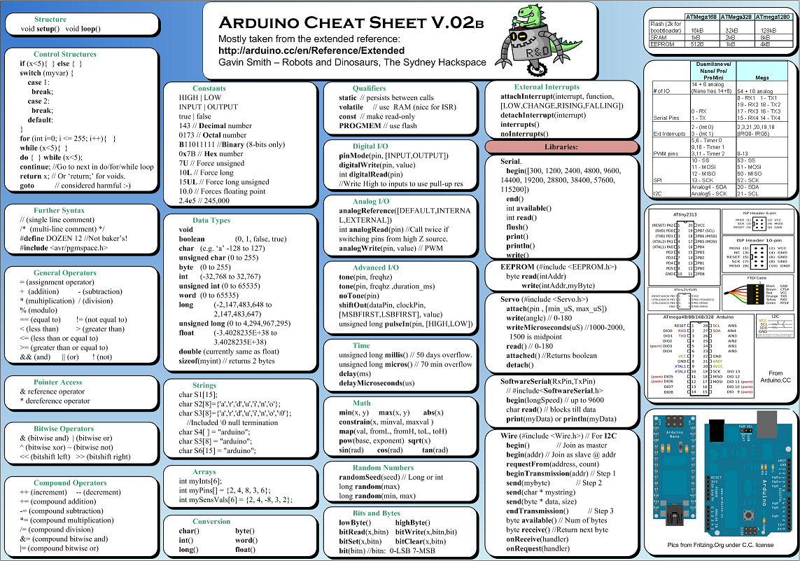

Til dem af jer som ikke kender arduino men elsker styringer men hader plc kan jeg kun sige at alt I har fantasi til at lave kan laves med arduino :)
På forhånd tak :)
