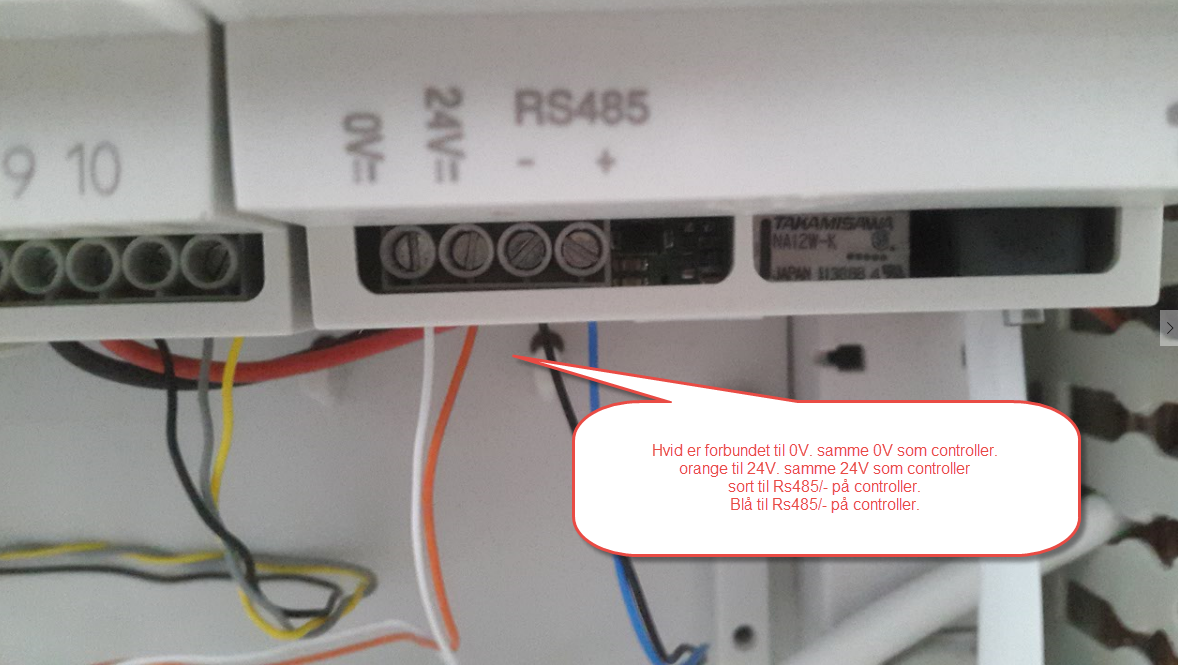

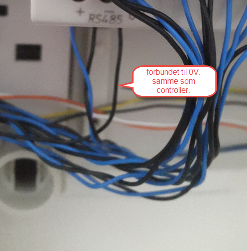

Jason_Hill Skrevet July 14, 2016 Rapporter Share Skrevet July 14, 2016 Hej Jeg har lige tilsluttet mit voice modem men ved tilslutning fik jeg følgende fejl. Mit voice blinker med 2hz. Jeg har forbundet det således. Håber i kan hjælpe og pege mig i den rigtige retning så jeg kan få det til at virke. Citér Link til kommentar Del på andre sites More sharing options...
0 Jason_Hill Besvaret August 4, 2016 Forfatter Rapporter Share Besvaret August 4, 2016 Alt var forbundet som det skulle være. Man må åbenbart ikke tilslutte modem mens der er power på controller så ved at slukke og tænde for controlleren igen virkede det. Citér Link til kommentar Del på andre sites More sharing options...
Jason_Hill
