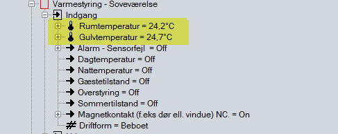

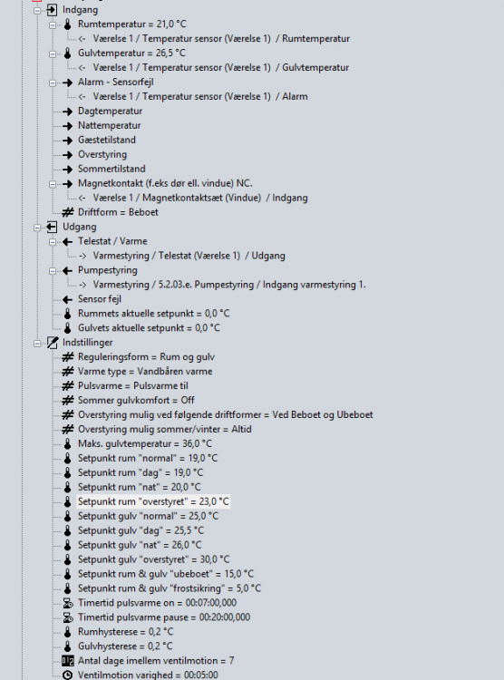

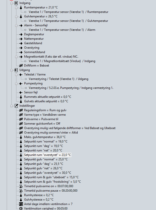

Jason_Hill Skrevet July 10, 2016 Rapporter Share Skrevet July 10, 2016 Hej Jeg har det problem at jeg ikke kan holde en normal temperatur i mit hus. problemet ligger ved at jeg har en gulv og rum temperatur (tror jeg). Det er sat op således. Billede fra Service view. Gulv sensors blev placeret midt i mellem varmeslangen. jeg vil skyde på en 5-10 cm fra hver side. Er det min gulv temperatur der er for høj? eller noget jeg har glemt at opsætte. Har vedhæftet programmet for min varmestyring. Citér Link til kommentar Del på andre sites More sharing options...
0 Henning Pedersen Besvaret July 10, 2016 Rapporter Share Besvaret July 10, 2016 Umiddelbart ser det rigtigt ud, er du sikker på at telestaten bliver åbnet. Der kan sagtens være tale om varme fra andre rum eller solvarme fra vinduerne. Et moderne topisoleret hus bliver let varm eller overophedet. PS. Din max gulvtemperatur på 36 virker højt. Citér Link til kommentar Del på andre sites More sharing options...

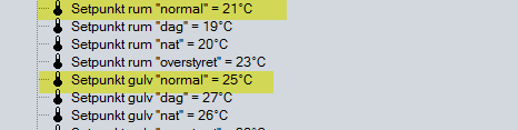

0 Jason_Hill Besvaret July 11, 2016 Forfatter Rapporter Share Besvaret July 11, 2016 Telestaten er åben og skal den jo også være når gulv temperaturen ikke er opnået. Max gulv temp har jeg ladet være som standard da jeg har gulvtæppe i soveværelset. Huset er også helt nyt. blev færdig i december sidste år. Så min gulv temperatur er ikke for høj? den står som standard 26 mener jeg så har sat den ned til 25. Citér Link til kommentar Del på andre sites More sharing options...

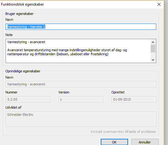

0 Lars Jacobsen Besvaret July 11, 2016 Rapporter Share Besvaret July 11, 2016 Der var nogle af varmestyrings FB der havde fejl ved lige netop en kombi af gulv og rum temperatur. Ved ikke lige hvilken version du anvender da det lige netop ikke kan ses på screenshot. Men en gulvtemperatur på 25 er ikke meget til at opretholde en rumtemperatur på 21. Dvs du har en delta T på 4 grader til at holde rummet varmt med. OK det burde måske være nok på denne årstid, men der skal ikke meget træk eller andet afkøling til før det ikke er nok. Max gulv/overflade på 36 er ganske normal og ikke højt. Slet ikke his sensor ligger i beton mellem slangerne for så er det jo nærmet fremløb og ikke overfladen. Husk dog at checke med gulvfabrikantens anbefaling. Citér Link til kommentar Del på andre sites More sharing options...
0 Jason_Hill Besvaret July 11, 2016 Forfatter Rapporter Share Besvaret July 11, 2016 Hej Lars Tak for info. Kan vel lave noget sommer og vinter settings tænker jeg. Sommertilstand i FB er nok ikke lige det jeg søger da den går til ubeboet tilstand. jeg bruger version C. Citér Link til kommentar Del på andre sites More sharing options...
