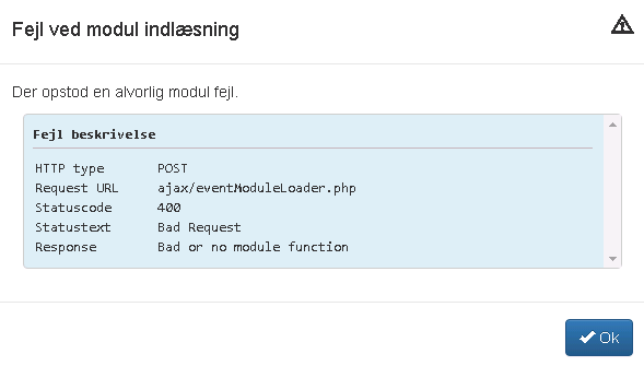

I øvrigt, får jeg engang imellem denne fejl, når jeg skifter via 'play' ikonet til at kunne sætte regler op, herefter hænger skærmbilledet. Et tryk på F5 og alt indlæses korrekt.
EDIT: Jeg kan fremtvinge fejlen, hvis jeg logge af og på igen. Hvis jeg ikke har været logget af, så kommer fejlen ikke.
Jeg fik også den fejl i går på samme måde som du beskriver Søren. Og kunne bare trykke på knappen igen.
