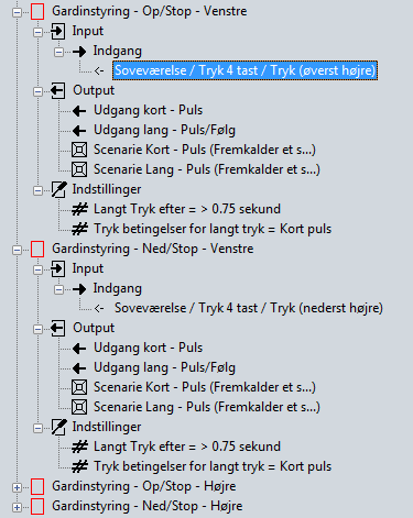

Er der en venlig sjæl der vil være behjælpelig med at lave en ny FB til gardinstyring?
De styres via 4 SL Tryk > Controller > IHC Captain > Domoticz > RFXtrx433E > Somfy Wirefree motor
Den ene side af trykker styre ét gardin til hhv. op (ØV) og ned (NV) samt stop via lagt tryk uanset hvilken hvilken knap man vælger ØV eller NV.

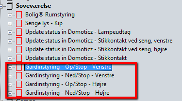

I dag har jeg to Kort-Lang FB'er pr. gardin, men det bliver lidt meget i rum med op til fire gardiner, så kunne godt tænke mig at få det kogt ned til en enkelt FB, der kan styre op til fire gardiner.
Der skal bruges 3 indgange og udgange x antal gardiner, der skal styres fra samme FB - i dette tilfælde gerne op til fire:
Op
Stop
Ned
Tilsvarende tre udgang
Op (puls)
Stop (puls - langt tryk med indstilleligt tryk tid)
Ned (puls)
I dag har jeg gjort det således:
