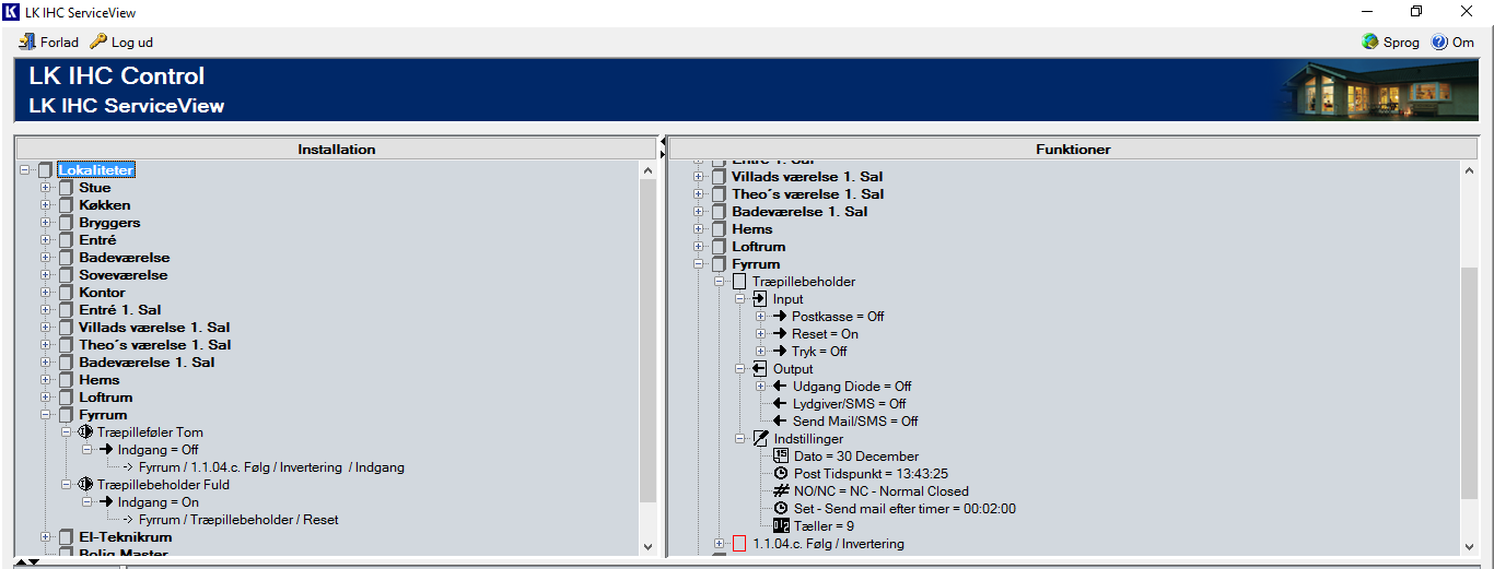

Har du via ServiceView tjekket om indgangene for ”Træpilleføler Tom” og ”Træpillebeholder Fuld” skifter retmæssig tilstand (on / off)?
Her er to screendumps fra serviceview.
Den skifter fra on til off som den skal, men mener nu også at den i serviceview viser hvornår tidspunkt og dato for hvornår den sidst har været tom.
Dette har ikke ændre sig og jeg har tjekket dato og tid på controlleren.

I følge dit ServiceView skærmdump burde der jo ikke være lys i din diode, hvis ellers den er tilsluttet "Udgang Diode" på blokken?
Samtidig må jeg jo erkende, at tidspunktet på blokken burde opdatere.
