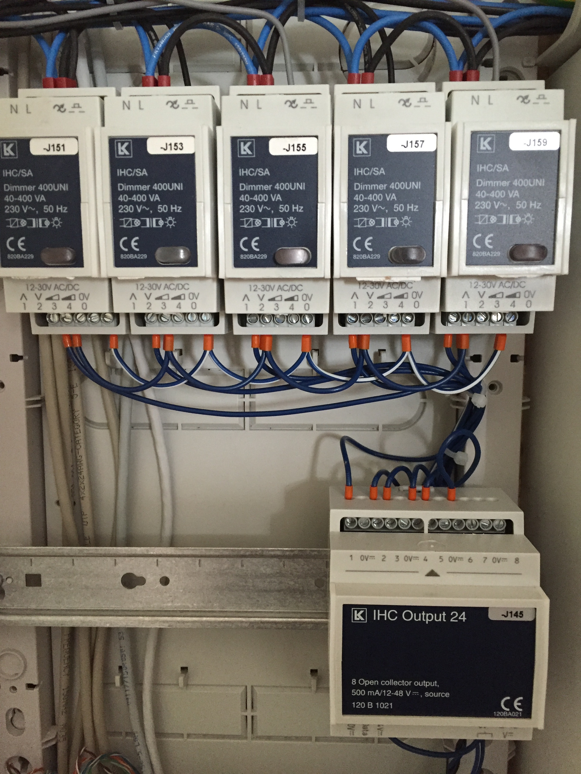

Jeg er ny IHC bruger og ny på dette forum.
Jeg har sat mig for at selv programmere min IHC tavle. Tavlen er installeret af professionel, men resten står jeg selv for.
Jeg kan ikke forstå følgende:

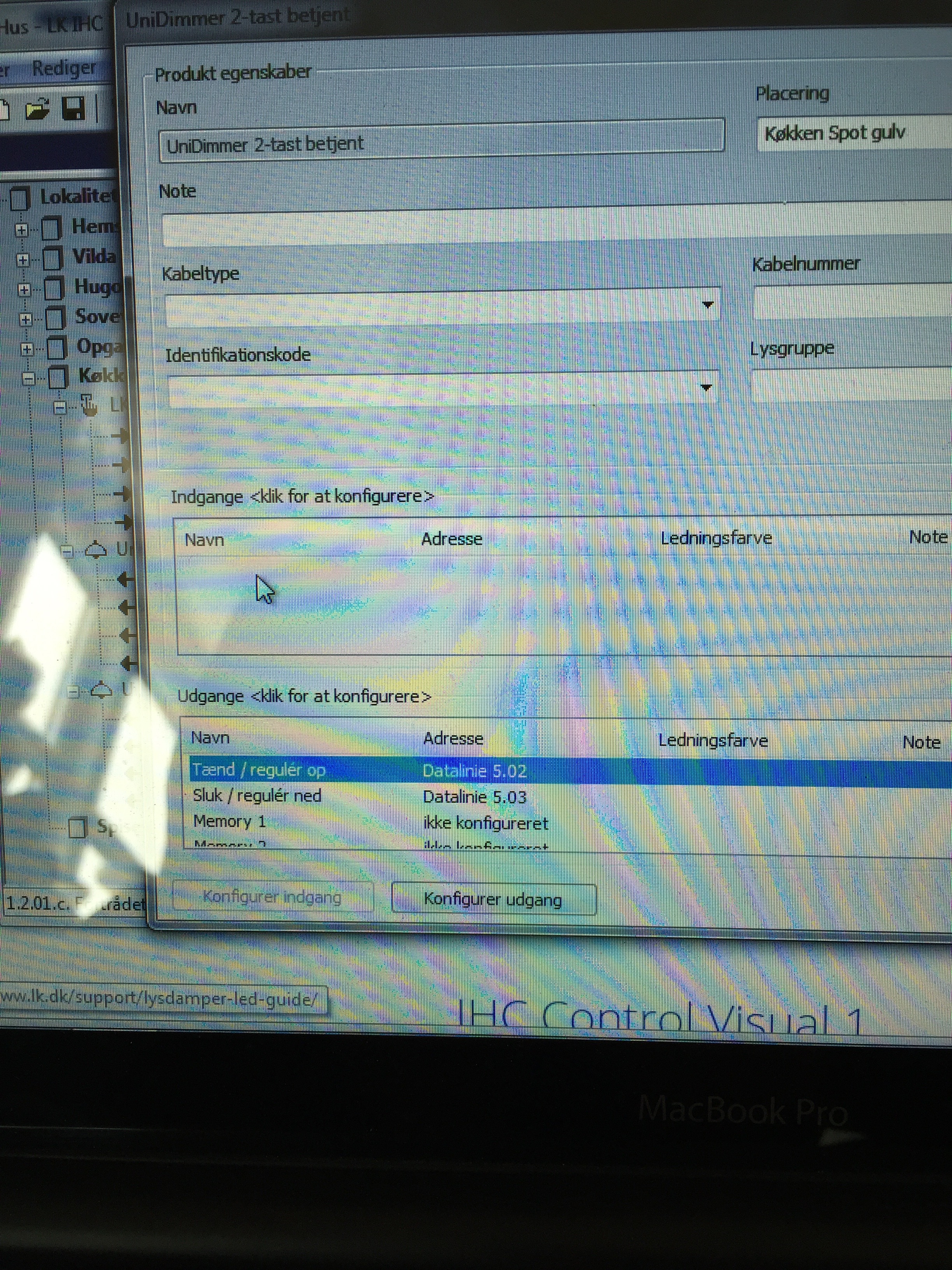

Jeg har 5 dæmpere. Terminal 1 (reguler op) er sat til tilsvarende datalinie på output24 modulet, men terminal 2 (reguler op) er delt/luset mellem alle dæmpere og tilsluttet datalinie 6.
Hvordan skal jeg programmere dette? Når jeg fx laver en kommando til tænd på to dæmpere, vil den tænde på den ene, og slukke på den anden. Skal man kun bruge een af 4 datalinier i 'konfigurer udgang'?
