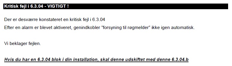

TorbenSørensen Besvaret March 28, 2016 Rapporter Share Besvaret March 28, 2016 6.3.04 havde i hvert fald en alvorlig fejl, der lyder som den du oplever, og LK anbefalede at udskifte den med 6.3.04.b. (se vedhæftede) 6.3.04.b. er så efterfølgende udgået i seneste fb.-opdatering fra LK. Ved ikke om den også havde fejl, eller de bare synes det var tid til noget nyt. Link til kommentar Del på andre sites More sharing options...
Soylant Besvaret March 28, 2016 Forfatter Rapporter Share Besvaret March 28, 2016 ja det er lidt mærkeligt... har haft geninstalleret min pc af andre årsager og derefter hentet seneste version af LK visual software og seneste FB blokke fra febura 2016 og der er den eneste røg med el 6.3.01a og den lyder da ældre end 6.3.04b, men den virker :-) Link til kommentar Del på andre sites More sharing options...
Lars1 Besvaret March 28, 2016 Rapporter Share Besvaret March 28, 2016 2 timer siden, Soylant skrev: ja det er lidt mærkeligt... har haft geninstalleret min pc af andre årsager og derefter hentet seneste version af LK visual software og seneste FB blokke fra febura 2016 og der er den eneste røg med el 6.3.01a og den lyder da ældre end 6.3.04b, men den virker :-) 6.3.01 og 6.3.04 er ikke 2 versioner af den samme blok. Det er 2 forskellige blokke med forskellige formål. Det efterfølgende a og b angiver versionerne af de enkelte blokke. LK ændrede ret meget i deres alarm blokke for ca. 1 år siden. De blev en hel del mere enkle, og i den forbindelse røg nogle af de komplekse blokke, som kun fungerede hvis man linkede dem med andre blokke. Det er sandsynligvis derfor 6.3.04 er røget ud. Link til kommentar Del på andre sites More sharing options...
