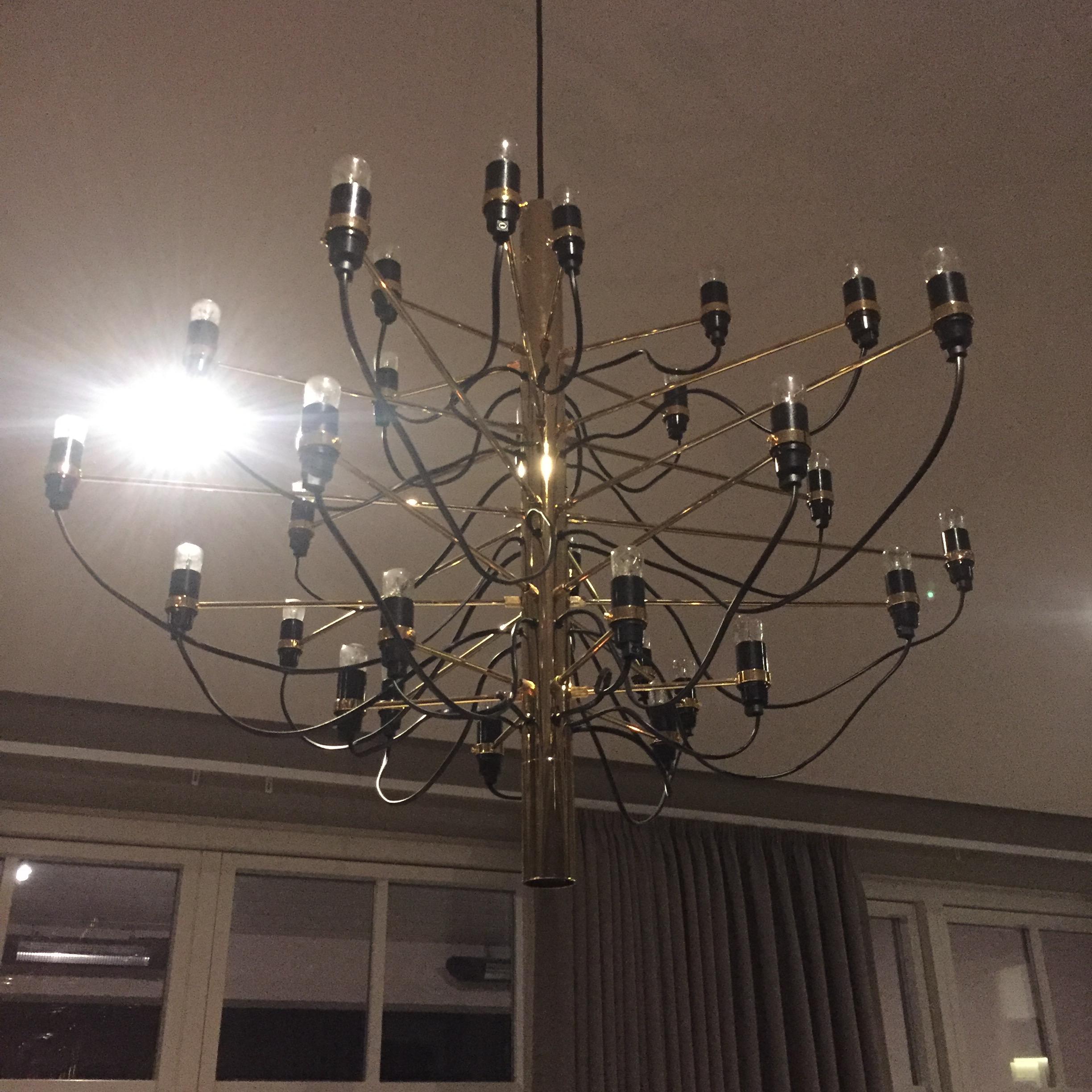

Ospdk Skrevet February 14, 2016 Rapporter Share Skrevet February 14, 2016 Hvilken ihc lysdæmper vil i anbefale til en lampe som på billede med 20x15w pærer ? Link til kommentar Del på andre sites More sharing options...
Bjarne Sørensen Besvaret February 14, 2016 Rapporter Share Besvaret February 14, 2016 Ja, så er wireless jo udelukket med den effekt. Du kunne bruge en unidimmer 400 SA/IHC. Eller skifte lyskilderne til LED og være heldig at en wireless (250W) kan dæmpe dem. Link til kommentar Del på andre sites More sharing options...
BrianPedersen Besvaret February 15, 2016 Rapporter Share Besvaret February 15, 2016 sådan en lampe, har sommetider to tændinger, så kunne man bruge to wireless dæmpere... eller bygge den om, så de har to tændinger.. Link til kommentar Del på andre sites More sharing options...
