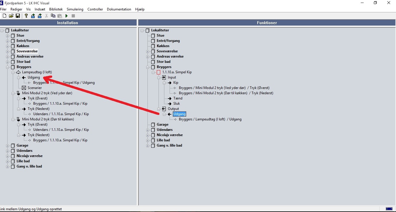

0 TorbenSørensen Besvaret February 14, 2016 Rapporter Share Besvaret February 14, 2016 Du mangler, for hver funktionsblok du har indsat, at trække udgang i funktionsblok over på den udgang (lampeudtag) som du vil styre. Citér Link til kommentar Del på andre sites More sharing options...
0 Absalon Besvaret February 14, 2016 Forfatter Rapporter Share Besvaret February 14, 2016 Hej Torben S. tak for det :-) det vil jeg se om jeg kan finde ud af.. kan jeg hvis jeg spørgere pænt... få dig til at lave et eksempel, evt. ud fra bryggers i mit program, så jeg kan se hvad det er jeg mangler Henrik Citér Link til kommentar Del på andre sites More sharing options...
0 TorbenSørensen Besvaret February 14, 2016 Rapporter Share Besvaret February 14, 2016 På vedhæftede billede, har jeg trukket udgangen fra din fb. i bryggers, over på dit lampeudtag i bryggers. Derved vil de 2 tryk, som du selv har trukket over på indgang for kip, skiftevis tænde/slukke det valgte lampeudtag. Citér Link til kommentar Del på andre sites More sharing options...
