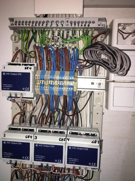

Søren Birkholm Eriksen Besvaret February 11, 2016 Rapporter Share Besvaret February 11, 2016 13 minutter siden, eckhardt skrev: men hvordan montere man så vireless dimmer ? når jeg kigger på den ligner den et lampe udtage og det kan jeg jo ikke bruge til mine spot i loftet.. Eksempelvis sådan her. 3 x Uni wireless dimmer 1 moduls. Øverste dimmer går til mine spots i køkkenet. En wireless dimmer som lampeudtag kan også monteres ved tavlen. Link til kommentar Del på andre sites More sharing options...
eckhardt Besvaret February 11, 2016 Rapporter Share Besvaret February 11, 2016 tak søren.. når du har tid kan jeg så ikke få et nær billede? så kan det være jeg skal have skiftet til wireless i stedet.. Link til kommentar Del på andre sites More sharing options...
Søren Birkholm Eriksen Besvaret February 11, 2016 Rapporter Share Besvaret February 11, 2016 50 minutter siden, eckhardt skrev: tak søren.. når du har tid kan jeg så ikke få et nær billede? så kan det være jeg skal have skiftet til wireless i stedet.. Jeg er på job lige nu, men havde disse to liggende. Hvis du vil have fra en anden vinkel eller lignende, siger du bare til. Mvh Søren Link til kommentar Del på andre sites More sharing options...
