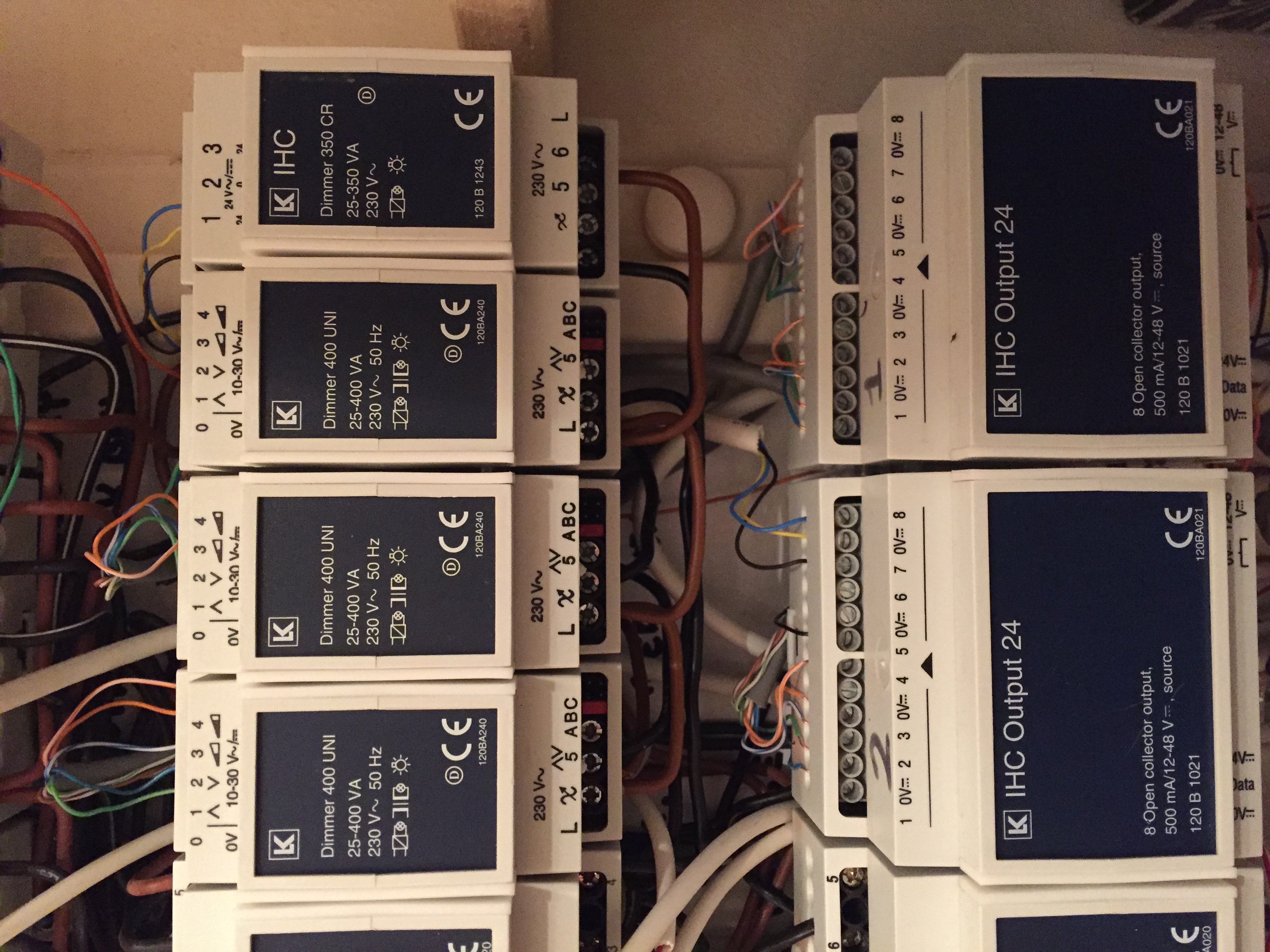

Prøver at få min 'nye' 350CR (købt brugt) til at virke på garage loftspots.. Elektriker har installeret efter vejledning, og jeg synes jeg har programmeret korrekt.. Jeg har et lampeudtag i garageloftet hvor jeg kan tjekke om der er 'strøm på' loftspots - og det er der ikke..
Hvordan kan man tjekke om dæmperen er defekt? :blink:
2016.01.24 Dæmper garage instal.vis
5 svar på dette spørgsmål
For at teste om den fungerer, er du nok nødt til at måle, om der kommer spænding på de 24V klemmer, når du trykker på dine tilknyttede kontakter. Man kan også give klemmerne pulser via en stump ledning, men det forudsætter jo selvfølgelig, at man ved hvad man laver.
Nu kan jeg se i dit program, at du også prøver at styre den via en PIR. Det kan du ikke gøre som du har gjort der - ja rent faktisk er den type dimmer slet ikke beregnet til andet end touch styring + sluk alt... Prøv lige at starte med at fjerne den funktion du har lavet fra PIR styring til din dimmer, og se om det er den som står og holder touch klemmen..
