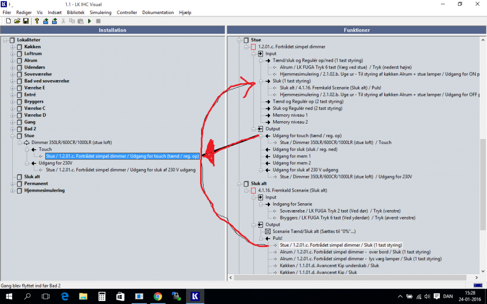

0 Peter Friis1354922272 Besvaret January 27, 2016 Rapporter Share Besvaret January 27, 2016 @Lars Jacobsen glæder det samme når fx en dimmer styres med scenarier, og i så fald hvad er den mest korrekte måde at gøre det på, da jeg syntes jeg har en del genstart, som måske kunne hænge sammen med en fejl eller 2 :-) vedhæfter lige programnet så må du (hvis du har lyst) se om der er plads til forbedringer hus.vis Citér Link til kommentar Del på andre sites More sharing options...
