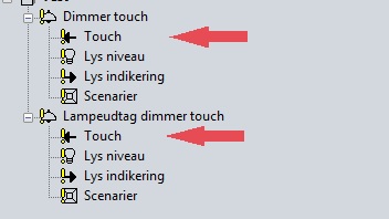

I starten da LK kom med wireless dimmere, fandtes der nogle andre "produkter" man satte ind i produktsiden i Visual. Her var der en "touch" på dimmeren, så man kunne regulere den med en udgang fra en funktionsblok, i stedet for regulering via scenarie (se vedhæftede billede). Jeg bruger selv de produkter i mit projekt og regulerer op/ned via touch på dimmeren (mest fordi jeg ikke har gidet at lave det om), og jeg oplever ikke de problemer med at dimmeren svigter af og til. Det har stort set kørt upåklageligt i 8 år. Jeg bruger så godt nok heller ikke fb. 1.2.03.d.
Jeg vil derfor gætte på at problemet er, at den wireless dimmer ikke fanger signalet på scenariet. Om det så er den måde fb. 1.2.03.d. er opbygget på, om det er radiomodulet, wireless algoritme, signalproblemer, eller noget helt 7'ende, der får dimmeren til at gå i baglås, tør jeg ikke gætte på.
