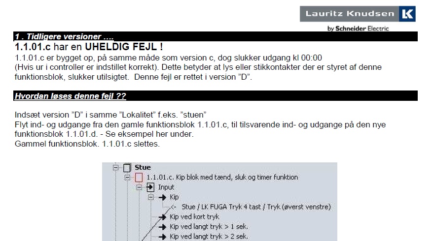

Den funktionsblok som var brugt, var fb 1.1.01.c. som havde den fejl, at den slukkede hver dag kl. 00:00:00.
Grunden til at det så er kl. 23:00 nu, er at uret i din controller ikke er sat til at opdatere sommer-/vintertid automatisk. Det kan du gøre i IHCAdministrator programmet.
Har udskiftet funktionsblokken med en der bare sender en puls, da en kip funktionsblok, som der var brugt, ikke er så velegnet til formålet
Her er et screenshot af fejlmeddelelsen fra LK.
